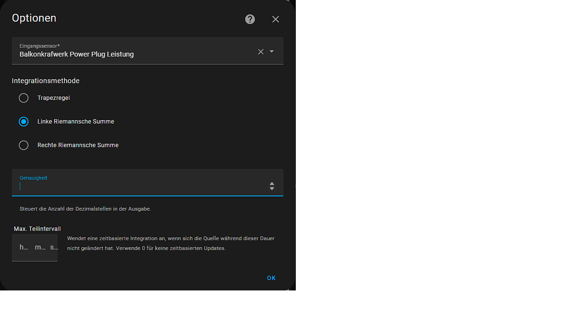

Ja genau, der Sensor gibt in W aus, dachte ursprünglich das ich das mit dem Sensor oben damit bewerkstelligen kann :slight_smile:
Ist der Sensor, so korrekt eingestellt?
Präfix nimmst du “k” und der Rest sieht ganz gut aus laut Doku. Ich selbst habe noch keinen im Einsatz.
