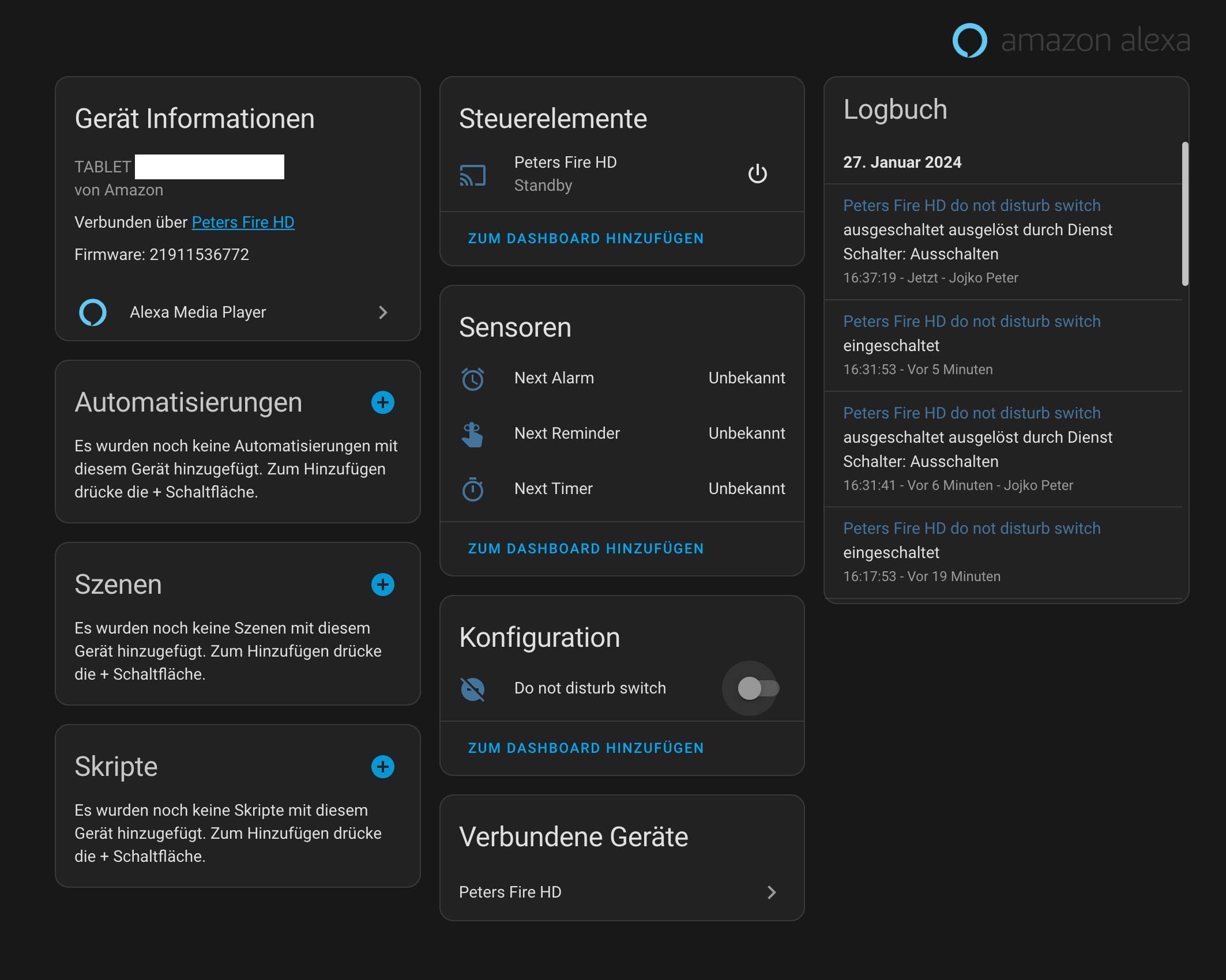

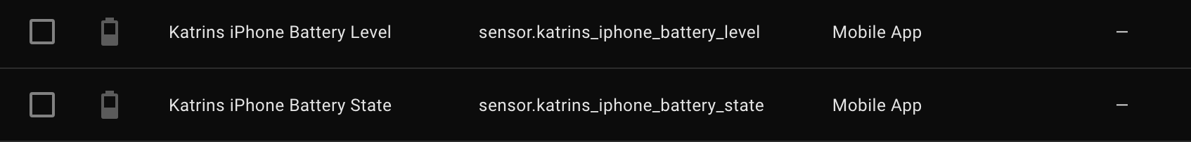

Schau mal unter den Entitäten, such mal das Gerät da müsste es auftauchen.
So in etwa.

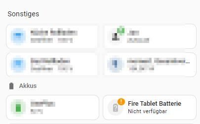

ich habe die “Automation zum optimierten laden” erfolgreich eingerichtet. Dies funktioniert so 3-4 Tage gut. Irgendwann ist dann aber der Batteriestatus des FireHD 10 nicht mehr verfügbar und dann springt die Automation zum Laden verständlicherweise nicht mehr bei 30% an.
Wenn ich das Gerät neu starte, ist der Status wieder verfügbar und es funktioniert wieder für ein paar Tage.
Ich wollte schon einen nächtlichen Neustart einbauen, aber das klappt aufgrund der Sicherheitseinstellungen nicht.
Nun die Frage: Kennt jemand dieses Phänomen mit der Nichtverfügbarkeit des Ladestatus?
