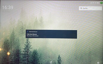

Leider habe ich jedoch immer wieder die Situation, dass, wenn ich den Bildschirm entsperre / aktiviere über das “Bildschirm” Steuerelement in der Fully Kiosk HA Integration, sich nicht der Fully Kiosk Browser öffnet, sondern ich nur eine Benachrichtigung auf dem Home Screen sehe, dass der Fully Kiosk Browser läuft.
Ich habe es häufig hinbekommen, die Berechtigungen auf dem Tablet für die App neu zusetzen, um das zu lösen. Ich kann jedoch leider keine eindeutiges Muster erkennen. Und es eher ein Try-and-Error meinerseits.

Ich habe nun mit den Fire Tools den Sperrbildschirm entfernt und bis jetzt klappt alles.
