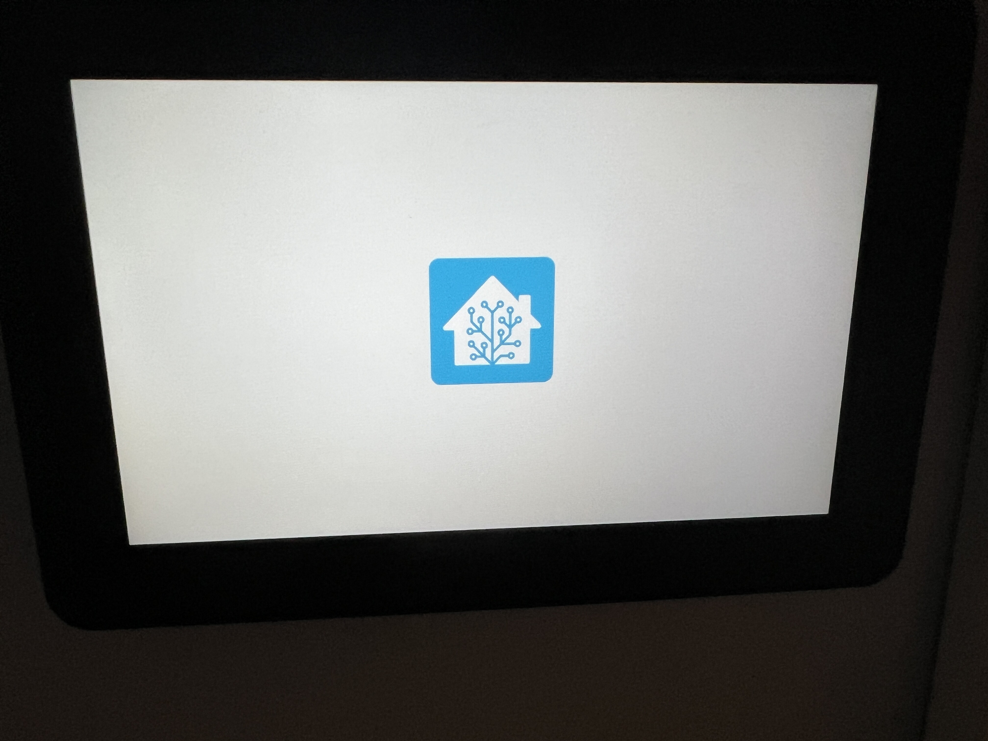

Abhilfe schafft dann nur, wenn ich das komplette Tablet neu starte und den FullyKiosk neu öffne. Wenn ich nur den FullyKiosk schließe und neu starte, bleibt HA quasi im Startbildschirm hängen.

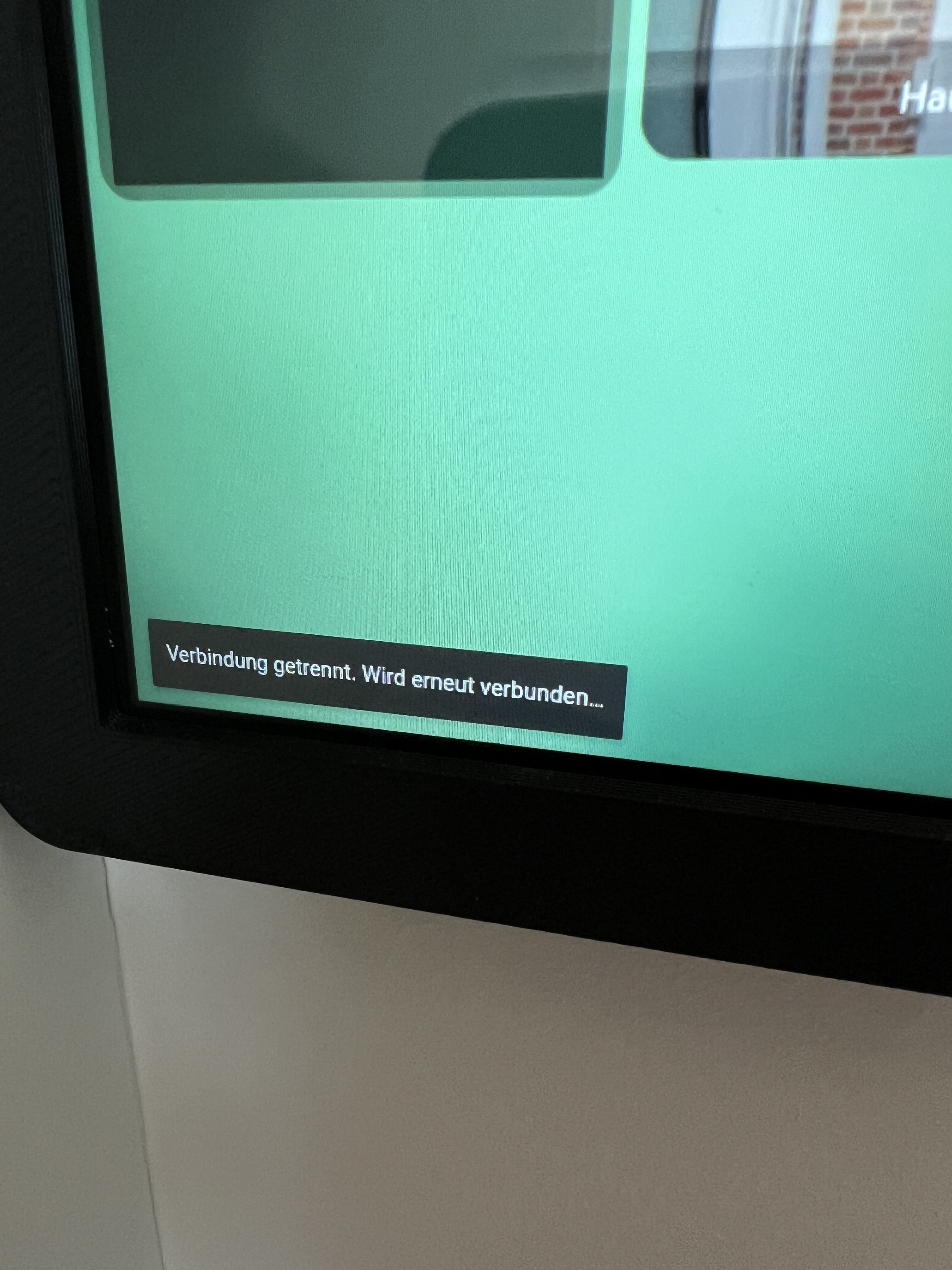

Hab hier ebenfalls ein ähnliches Problem.
Werksreset …kein Google Konto…nur 1 x 2,4GHz WLAN eingerichtet. Fully Kiosk mit Lizenz installiert. MQTT eingerichtet.

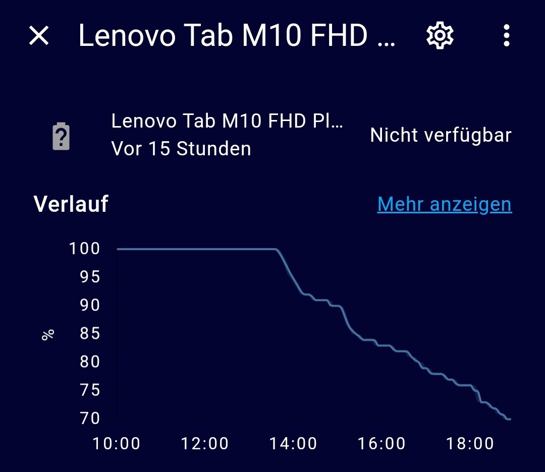

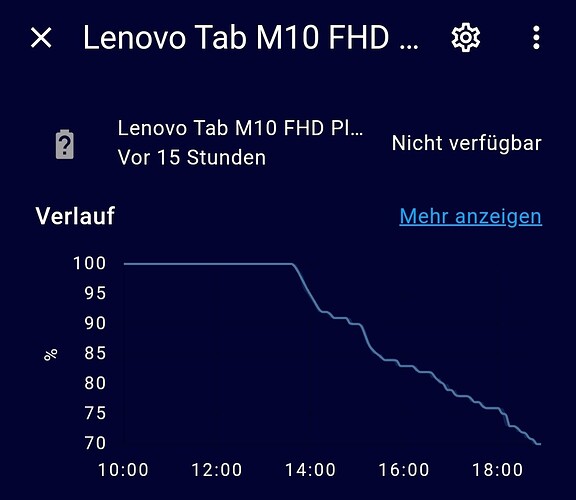

Das steuern von Lampen, Steckdosen usw läuft einwandfrei. Nur die Entitäten sterben einfach nach ca 5 Stunden. Dann funktioniert auch leider die Automation zum Aufladen des Tablets nicht mehr in Abhängigkeit des Batteriestandes.

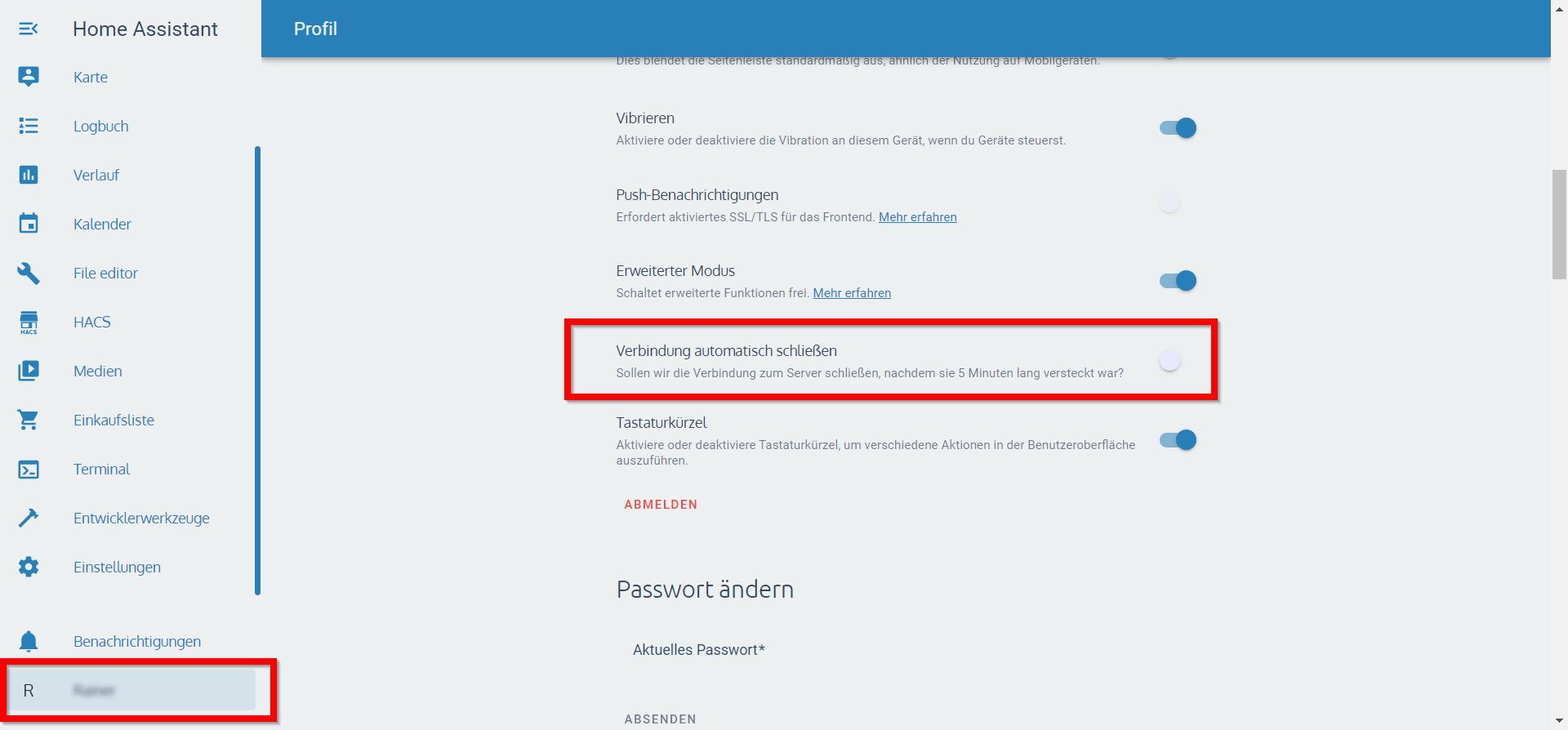

Ihr surft doch über Fully Kiosk die Home Assistant Website an oder nicht? Hatte da noch nie Verbindungsabrüche. Das hatte ich nur, wenn ich auf dem Tablet (altes MediaPad M3) die Home Assistant App genutzt habe. Ggf. noch irgend eine Einstellung in Fully Kiosk?
