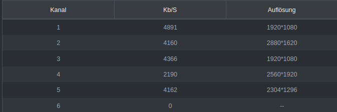

Ich nutze hier bereits seit ein paar Jahren einen damals recht günstigen (€ 120) Dahua NVR2108-I und die von mir genutzen Auflösung für den Main-Stream (H.264) und die dadurch erzeuge Bandbreite der Streams von aktuell 5 Kameras, sieht so aus:

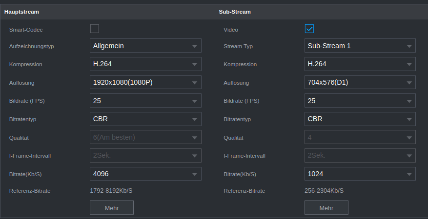

Hier mal ein Beispiel für die Stream-Einstellungen einer meiner Dahua Kameras:

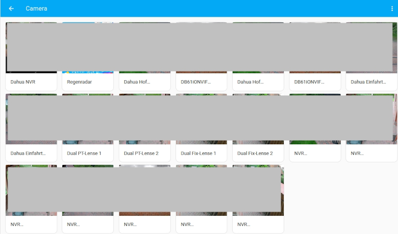

Unter HA sind dann der Main- und Sub-Stream aller Kameras direkt und ein paar Streams auch noch von dem NVR eingebunden, sodass ich in Summe aktuell 18 Live-Streams von Kameras und NVR unter HA eingebunden habe.
Die HA Prozessor-Auslastung der Intel i3-7100 CPU die in meiner Proxmox Kiste steckt liegt bei gesamt ca. 15 % im Performance- und bei ca. 40 % im Powersave-Mode. Wobei ich hier aus Stromspargründen die CPU per governor immer im Powersave-Mode laufen lassen.
Wie gesagt nutze ich Frigate nicht und kann daher zu Deiner Nvidia Frage auch nichts sagen, aber warum Frigate da scheinbar bereits ohne eine Objekterkennung so eine hohe CPU-Auslastung (unter HA) erzeugt, obwohl es in dem Fall dann ja lediglich nur die Streams an HA weiterleitet, kann ich nicht so wirklich nachvollziehen.
