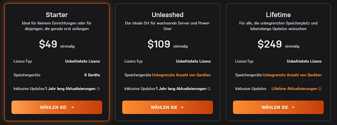

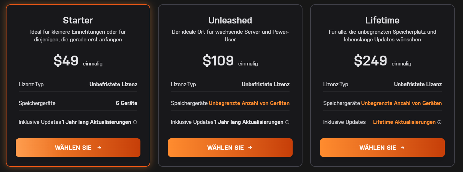

ich bin bei einem unRaid Video gerade auch überrascht worden, da man ja im HA-Bereich idR über Freeware redet und ich nun gesehen habe, dass die Lizenz mit 12 Monaten Updates schon ne Stange Geld kostet und ich nirgends finden konnte, was ich danach tun müsste um weitere Updates zu erhalten
Es stand nur da: man kann jederzeit upgraden. Heißt das man muss dann wieder 49$ zahlen um 12 Monate Updates zu bekommen? Bin eigentlich kein Freund von Abomodellen (oder hier besser gesagt ein Quasi-Abomodell) aber ich nehme an es gibt nichts vergleichbares als Freeware oder? TrueNAS ist eben genau das: ein NAS bei dem ich wieder mehr Platten brauche, oder?
Der Einstieg kostet $49 (~41€) und dann jährlich $36 (~30€). Ich finde Abo Modelle immer dann fair, wenn ich vom Produkt überzeugt bin - das ist bei unRAID so. Die Kosten von ~2,50€ pro Monat wende ich daher gerne auf. Da gebe ich im Monate für “dümmere” Dinge mehr aus :slight_smile:
