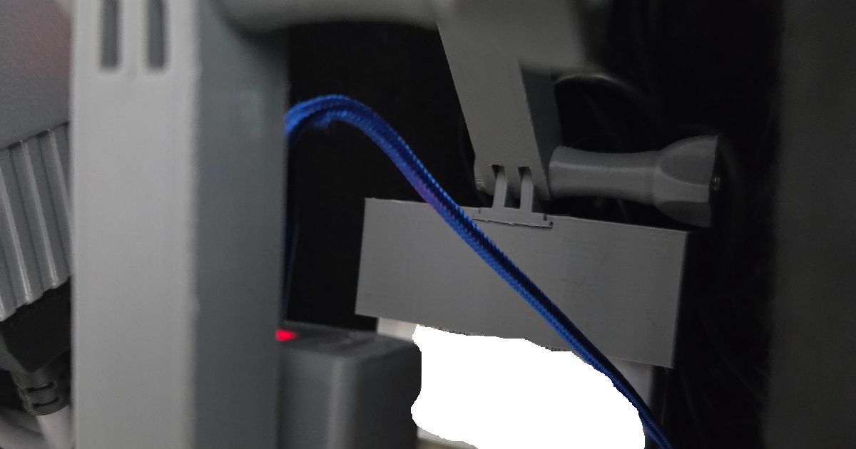

ich habe mal hier eine Halterung gepostet und das py script mit der man dann mit anderen 3 D Modellen des ESP32 gut anbringen und positionieren kann. Bei mir ist der ESP32 so ausgerichtet, dass die maximale Reflektion knapp über den Display liegt.

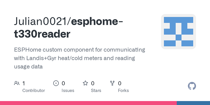

Du kannst einfach einen IR Schreiblesekopf nehmen und ihn mit dem esphome Komponent auslesen:
Das ganze hat am wenigsten overhead und ist einigermaßen „plug and play“. Die Batterie leidet auch nicht zu stark, vorausgesetzt man fragt nicht minütlich (30-60 min passt). Außerdem kannst du hiermit wesentlich mehr Informationen als nur den Zählerstand abfragen (Vorlauf/Rücklauftemp, Leistung, u.v.m.)
