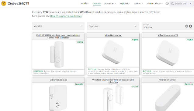

Quasi jeder Vibrationssensor der sich unter HA einbinden und nutzen lässt. Wenn Du z.B. Zigbee und Z2M nutzen solltest gehst Du einfach mal auf die Z2M Devices Seite
suchst dort einfach mal nach Vibration und schon bekommst Du eine Auswahl an Vibrationssensoren die von Z2M unterstützt werden.

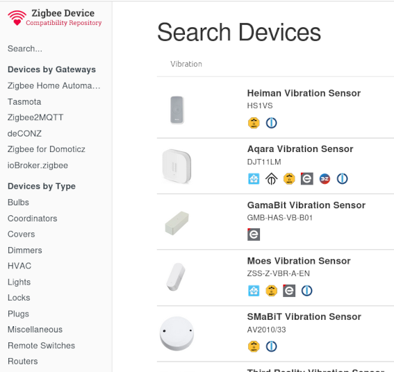

Oder Du gehst mal nach hier
und suchst dort mal nach Vibration.
Wie gut oder weniger gut dann welcher Sensor (mit/unter HA) funktioniert dazu musst Du halt mal im I-Net in z.B. Foren nach entsprechenden Usererfahrungen und/oder Rezensionen stöbern. Hier im Forum findet man über die Suche natürlich auch schon einige Erfahrungswerte von Usern.
