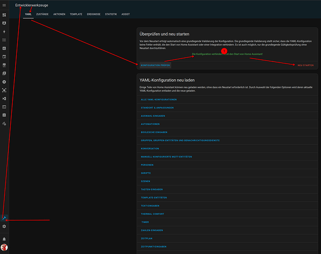

Hast du an der configuration.yaml auch etwas geändert?
Schon mal einen Neustart des Systems versucht?
einfach mal das tun, was da steht!
Entwicklerwerkzeuge
Sollte bei (1) etwas anderes stehen, dann bloß nicht neu starten, sondern schauen was da in der configuratio.yaml falsch ist.
