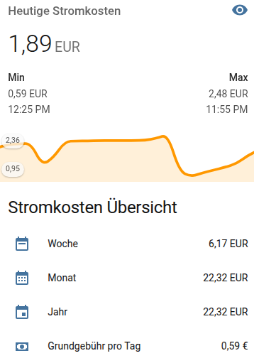

Fehlerhafte Werte in einer Stromübersicht
ich habe mir eine Stromübersicht gebaut, da ich auch die Grundgebühr mit in meiner Berechnung haben wollte.
Dies hat auch soweit gut funktioniert, bis gestern.
Denn ich hatte dort nun fehlerhafte Werte drin (wieso weiß ich leider nicht). Diese konnte ich über die Entwicklerwerkzeuge und Statistik entfernen.
Leider werden mir diese aber weiterhin in meiner Übersicht angezeigt.
Weiß einer wie ich diese “entfernen” kann. Muss ich das System einmal neu starten? Ich habe diese Fehlerhaften werden auch manchmal bei meinen Steckdosen die den Strom messen, aber dort reicht es wenn ich die Fehlerhaften Werte entferne, dann sind die angezeigten Daten im z.B. Energie-Dashboard richtig.
Auf dem zweiten Foto sind die Werte noch sichtbar, ab ca. 12 Uhr. Diese habe ich wie gesagt über die Statistik gelöscht.
Ich bin für jede Hilfe sehr dankbar.
Übrigens habe ich dies auch bei meinen Auswertungen für z.B. meine Waschmaschine. Auch wenn da fehlerhafte Werte enthalten sind und ich diese entferne werden die aus meiner “stack-in-Card” nicht entfernt. ( ein Neu-Start hat hier nicht geholfen )
Evtl. ist das ja bei beiden die gleiche Ursache.
Hier die Werte des Sensors importierte Engerie:
