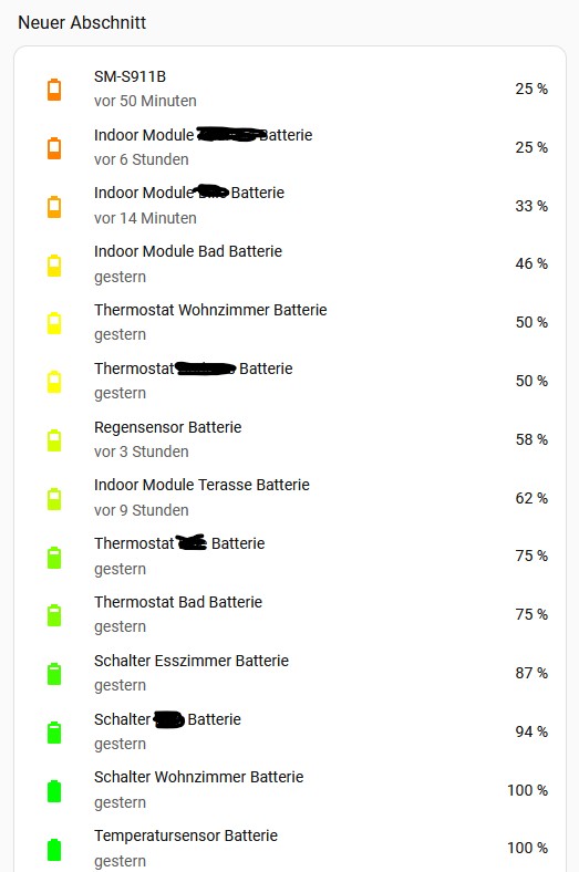

Die Tage ist ein Update von Batterie-Notizen gekommen, ich habe es eingespielt,jetzt ist meine Ansicht leer, vor her sahr es so aus
jetzt wie gesagt leer.
Wie bekomme ich wieder meine gewohnte ansicht wieder und noch besser 3 Karten 0 > 25; 26 > 50 un den Rest?

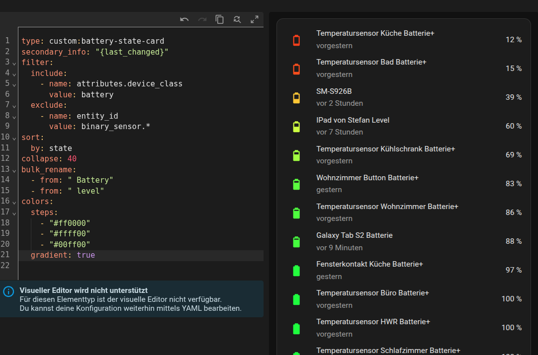

Wie sieht denn der Code deiner jetzigen Karte aus? Der Filter auf die entity_id = battery_plus funktioniert ja nicht mehr, wurde aber auch so im Changelog beschrieben.
type: custom:battery-state-card
secondary_info: "{last_changed}"

Ich hoffe du meinst dieses. Die log lesen ist ohne eng. Sehr schwer
Der Code sollte aber funktionieren und dir die Batterien anzeigen. Hast du mal den Cache geleert und das ganze System (nicht nur HA) neu gestartet?
Dein gezeigter Code geht bei mir ohne Fehler:

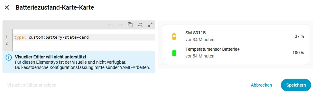

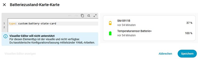

Erstell doch mal ne neue Karte. Battery State Card. Und mach nichts drann nur speichern. Dann steht da nur die eine Zeile drin.
Was kommt da raus?
habe ich bemacht, mein Handy SM-S911B ist nicht hinzugefügt, desshalb wird es warscheinlich nicht angezeigt
und beim Temperatursensor wird nur Batterie+ angezeigt, was ich vorher ausgeblendet habe.

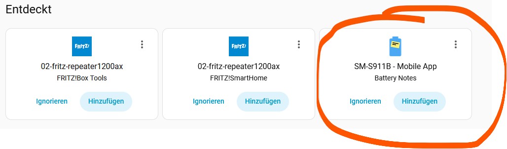

Dein SM-S911B, das ist wahrscheinlich dein Smartphone? Das wird doch angezeigt in der Card. Aber über den Integrationen steht das es gar nicht hinzugefügt wurde…
Schau doch mal unter Einstellungen / Geräte & Dienste. Dort Battery Notes suchen. Ist die Integration in der Übersicht aller Integrationen eventuell rot umrandet?
Öffnen und schau mal da rein, ob alle Geräte da sind.
