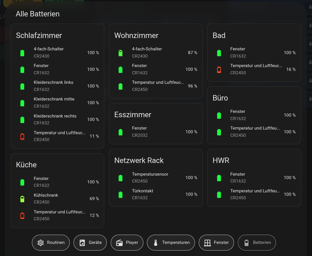

nur auf die schnelle aus Zeitmangel, aber vielleicht kannst du dir was rausziehen…
ich verwende ebenfalls die Auto-Entities zusammen mit der Battery Notes. Das ganze packe ich in ein Popup der Bubble Card. Sortiert ist das ganze nach Räumen (hab ich so manuell nach areas aufgebaut.

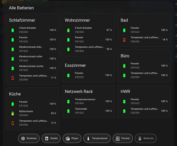

Sieht dann so aus:
In secondary_info steht dann das Attribut der Batteri Entität Typ, den du ja willst. {attributes.battery_type}
Das filtert dir derzeit natürlich nicht wie gewünscht nur die leeren Batterien… Aber mit der custom:battery-state-card kannst du ja auch festlegen welche Batteriestände angezeigt werden sollen…

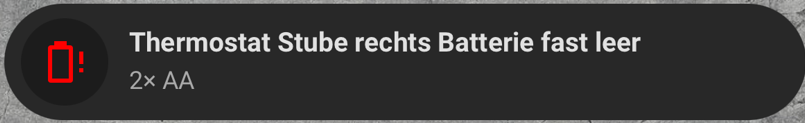

Hi Schlumperdix,
erstmal vielen Dank für deine Hilfe. Bin leider erst am Wochenende zum probieren gekommen.
Dein Ansatz mit dem Attribut hat mich echt weiter gebracht.
Es werden zwar nur Geräte angezeigt die den Battery_Low status haben, ist für mich aber vollkommen ausreichend, da ich sowieso zur Zeit noch keine Geräte mit prozentualer Batterieanzeige abfrage.
Aussehen tut das ganze wie folgt:
Angezeigt werden nur Geräte mit leerer Batterie und das automatisch auch für zukünftig hinzugefügte Geräte. Wenn keine Batterie leer ist, bleibt die Card unsichtbar.
Falls es jemand gebrauchen kann, hier mein Code:
type: custom:auto-entities
card:
  type: grid
  columns: 1
  square: false
card_param: cards
filter:
  include:
    - domain: binary_sensor
      entity_id: "*battery_plus_low"
      attributes:
        device_class: battery
      state: "on"
      options:
        type: custom:bubble-card
        card_type: button
        button_type: state
        show_state: false
        attribute: battery_type_and_quantity
        icon: mdi:battery-alert-variant-outline
        styles: |
          .bubble-icon {
            color: red !important;
sort:
  method: friendly_name
scrolling_effect: false
Nochmals vielen Dank für die Hilfe.
