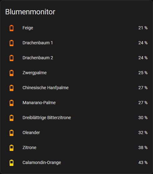

Ich benutze die Karte neben meinen Batterie-Gadget auch noch für Blumenmonitore als Gießhilfe.
Ist halt schick, wenn der kleinste Wert immer ganz oben steht.

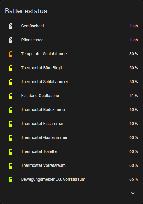

Seit 4.0.x geht dass leider nicht mehr, weil er mir einfach sämtliche Batteriegeräte aus HomeAssistant anzeigt werden, auch die Beta hilft da nicht weiter.
Und ich möchte eben nur Geräte in der Liste, die ich auch als Entity eingepflegt habe.
Beim Blumenmonitor waren da auch sämtliche Betteriegeräte automatisch mit aufgelistet.
Ich habe jetzt auch wieder auf 3.3 zurückgegriffen, das funktioniert dann wieder wie gewohnt.
