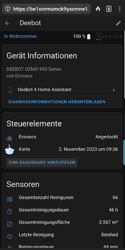

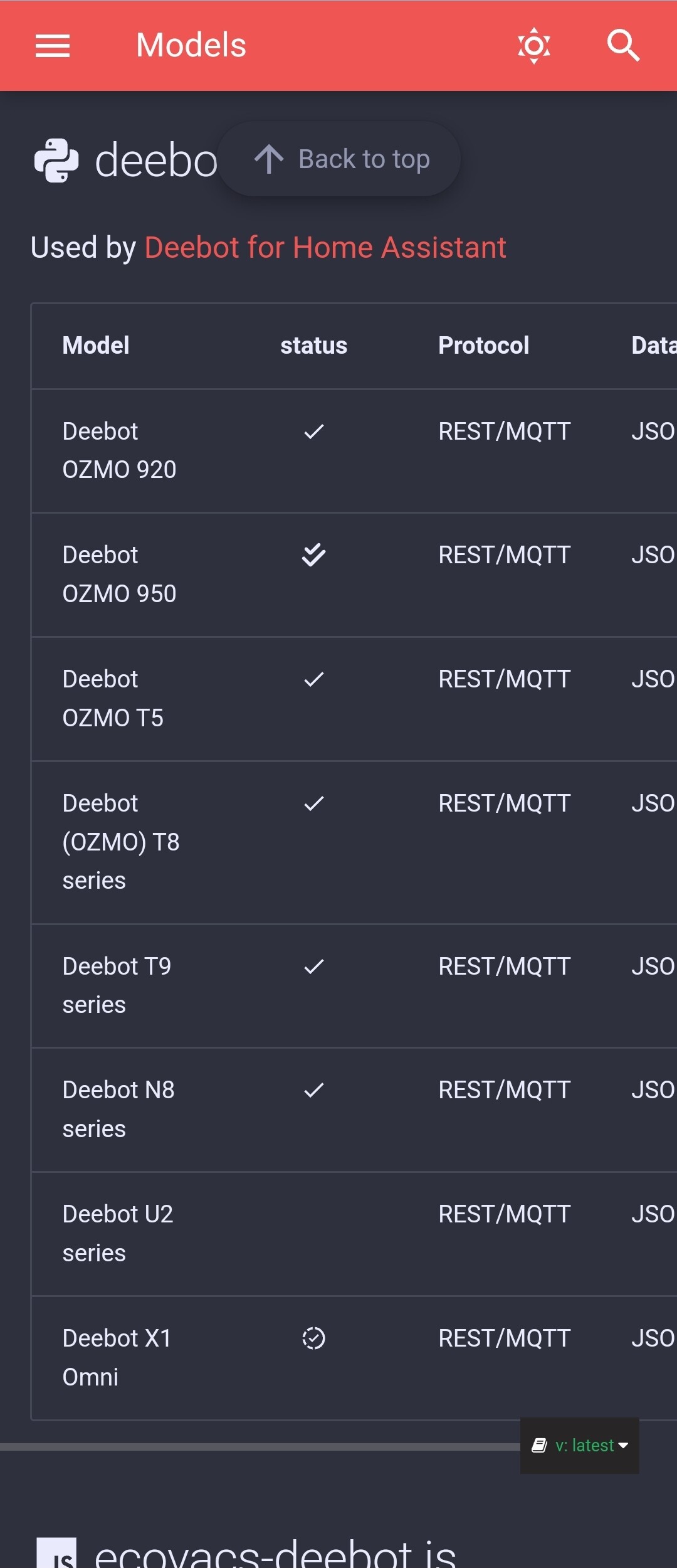

Welches Modell hast du denn genau? Der Ozmo 930 wird zum Beispiel nicht unterstützt

Ich habe den ozmo950 der mit den zwei Haken dahinter. Also versuche ich was, was nicht funktionieren kann. :man_shrugging::thinking:. Also hat sich das Thema dann erledigt?? :flushed:

Doch, der Ozmo 950 sollte funktionieren. Du kannst mal bei Geräte schauen, ob dein Saugroboter wirklich nur deebot heißt
