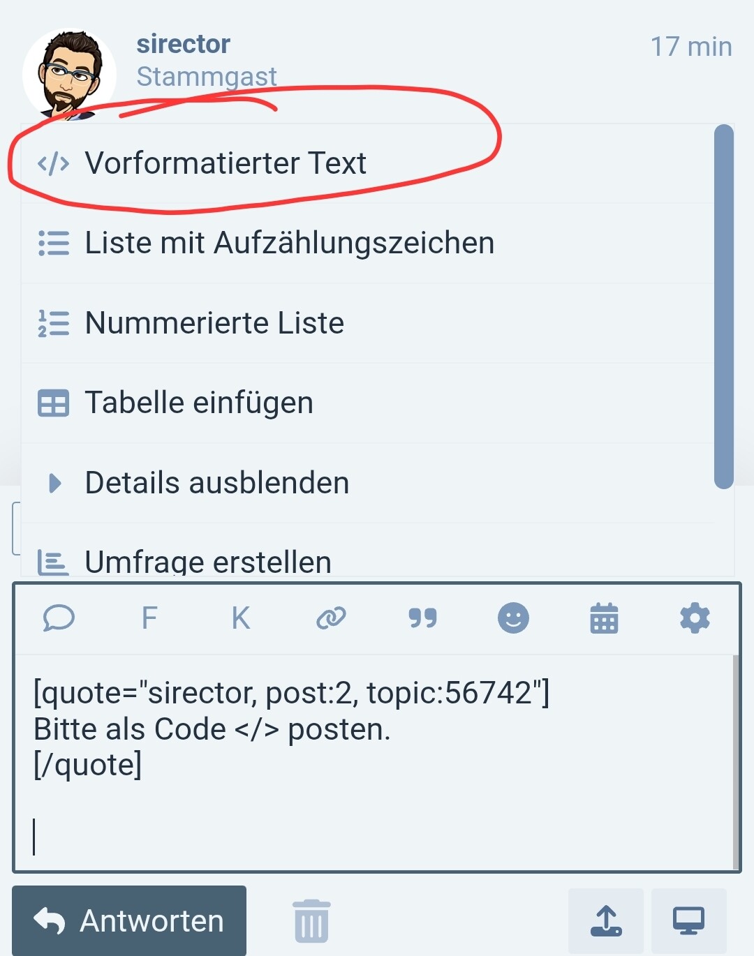

nachdem du auf Antwort drückst geht das Fenster auf in dem du deine Sätze tippst. Oben gibts ne Leiste mit einem (siehe Pfeil)
Drückt man drauf kommt das hier.
tippe oder füge den Code hier ein
Und dann lässt man sich halt im schlimmsten Fall im File Editor seine configuration.yaml anzeigen, wählt alles aus, drückt CTRL-C
wählt dann den Text “tippe oder für den Code hier ein” aus und drückt CTRL-V
und schon ist dieser Text durch den Code deiner configuration.yaml ersetzt und lesbar gepostet.
Sollten in einer configuration.yaml user und passwörter (z.B. für WLan) im Klartext drinstehen kannst du die gerne mit ****** überschreiben, sind ja deine persönlichen Daten die keinen was angehen.

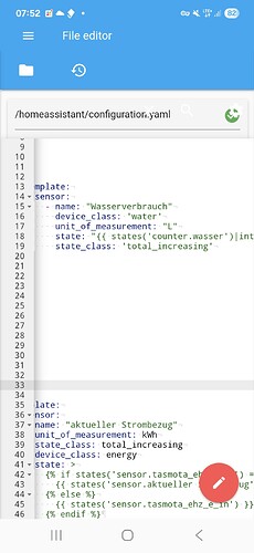

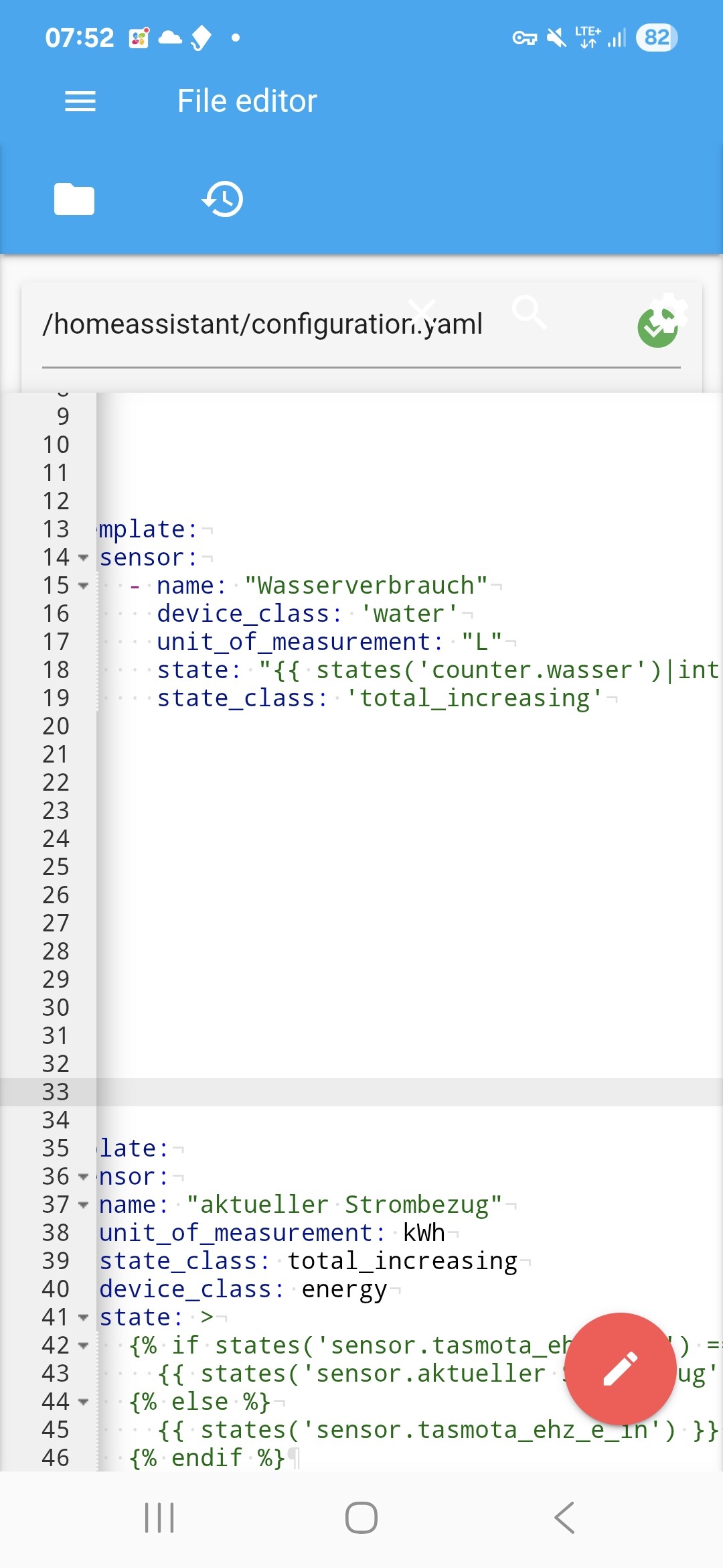

so vieleicht kann mir einer helfen warum ich keine automationen mehr machen kann
vielen dank schon mal
Das ist doch nicht alles aus den configuration.yaml. Da fehlt noch vieles.
Edit: die Einrückungen, die ich sehe sind falsch. Richtig wäre
template:
  - sensor:
      - name: "aktueller Strombezug"
Das ist alles was bei mir da steht komisch ist ich habe nix geändert und es hat ja alles funktioniert
Dann hast Du hoffentlich ein aktuelles Backup der vollständigen Version. :wink:
Dann ist es klar, dass sich nichts mehr speichern lässt. Da gehört sowas in der Art rein

bei template steht jetzt immer duplicate key
warum hat sich das nur alles verstellt ich mache eigentlich nicht viel mit dem yamal editor ausser die sensoren
automationen habe ich immer über HA erstellt ohne codes einzugeben.
danke schon mal für die hilfe bis jetzt
Du musst das 2. “Template” löschen.
