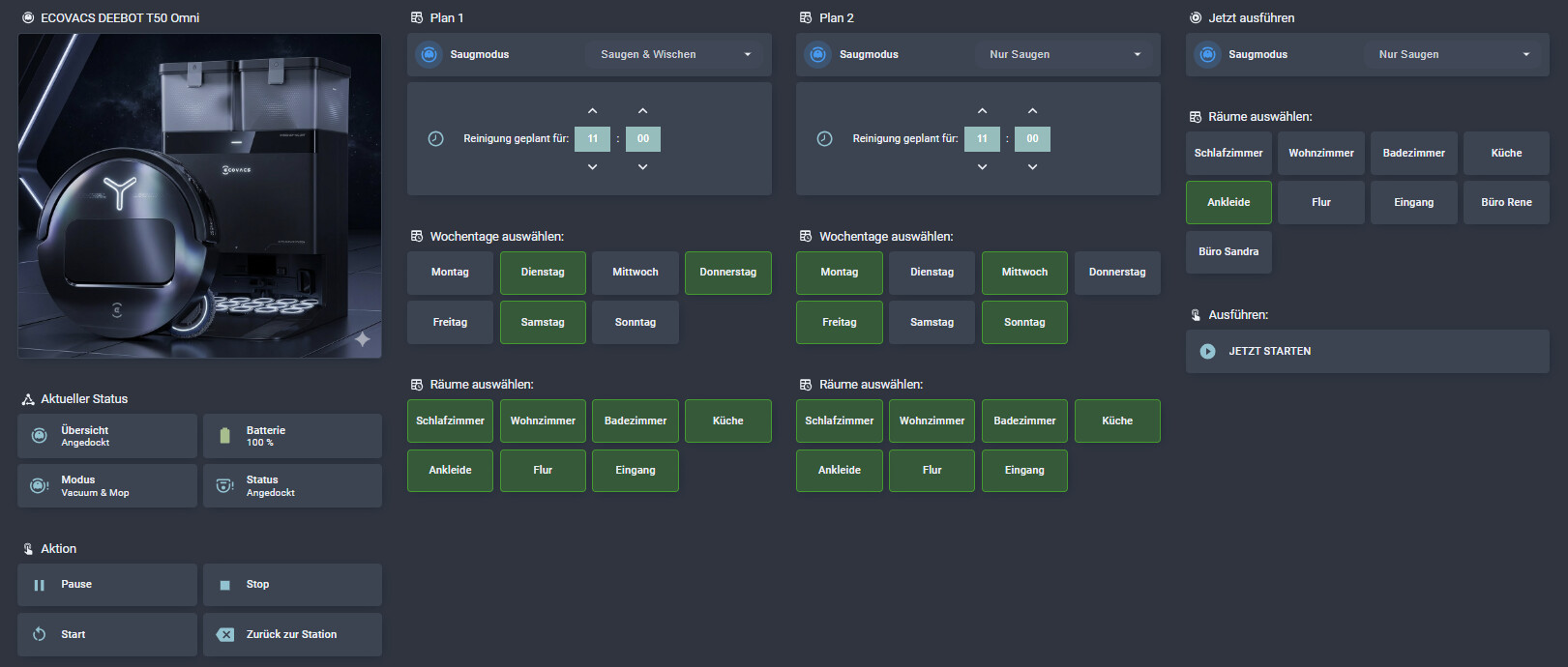

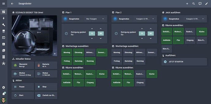

Ich möchte hier mein fertiges Setup vorstellen, mit dem ich meinen ECOVACS Deebot T10 Omni vollständig über Home Assistant steuere.
Das System beinhaltet:
  • :sparkles: Plan 1 (Zeitgesteuert)
  • :sparkles: Plan 2 (Zeitgesteuert)
  • :sparkles: Plan 3 (Sofortstart über Button)
  • :world_map: Raum‑Mapping (Helper → Ecovacs‑Areas)
  • :cyclone: Modus‑Mapping (z.B. „Nur Saugen“ → „Vacuum‑Only“)
  • :compass: Wochentag‑Steuerung
  • :control_knobs: Mushroom‑Dashboard für die komplette Bedienung
Da viele Ecovacs‑Modelle andere Area‑IDs und andere Modus‑Bezeichnungen verwenden, ist eine Anpassung nötig.
:camera_with_flash: Mein Dashboard
Das Dashboard besteht aus:
  • Plan 1 & Plan 2 (jeweils Zeit + Räume)
  • Sofortstart Plan 3 mit eigener Raumauswahl
  • Wochentagsauswahl
  • Aktueller Status
  • Action‑Buttons (Pause, Stop, Dock → Start)

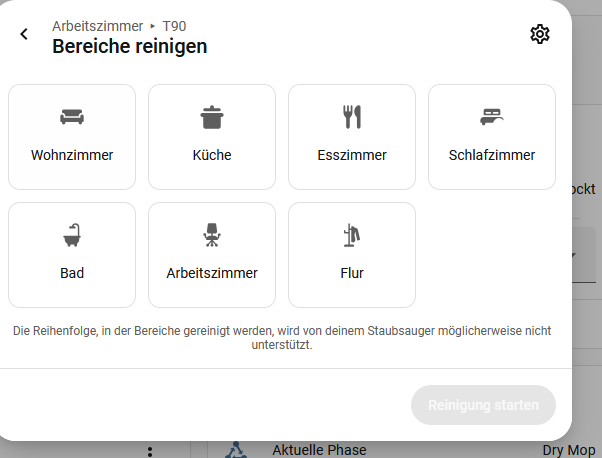

Ich hätte nun gern in meinem HA Dashboard 2 Buttons, wo ich zwei Gebiete im aktuellen Stockwerk saugen lassen möchte. Warum sag ich Gebiete? Ich meine damit mehrere Bereiche.
Ich habe bereits ein Homeassistant-Bereich←>Ecovacs Raum Mapping durchgeführt.
Nun hätte ich gern bsw. einen Button der da heißt “Küche und Esszimmer reinigen”. Und bei Klick saugt er die 2 in der Ecovacseigenen Karte hinterlegten Räume Küche und Esszimmer. Und so beliebig anders fortsetzbar…

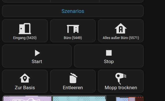

Die Buttons fürs Dashboard kannst du dir easy per KI bauen lassen, bei mir sieht das so aus:
type: custom:button-card
            color: auto-no-temperature
            styles:
              card:
                - font-size: 18px
                - height: 30px
              name:
                - color: var(--primary-color)
          - type: horizontal-stack
            cards:
              - type: custom:button-card
                icon: mdi:door-open
                tap_action:
                  action: call-service
                  service: vacuum.send_command
                  service_data:
                    entity_id: vacuum.t30cgen2
                    command: clean_V2
                    params:
                      act: start
                      content:
                        type: qcClean
                        value: '5420'
                styles:
                  card:
                    - font-size: 12px
                    - height: 80px
                icon: mdi:desk
                tap_action:
                  service_data:
                    command: clean_V2
                    params:
                      act: start
                      content:
                        type: qcClean
                        value: '5449'
                styles:
                  card:
                    - font-size: 12px
                    - height: 80px
                icon: mdi:home-floor-a
                name: Alles außer Büro (5571)
                tap_action:
                  service_data:
                    command: clean_V2
                    params:
                      act: start
                      content:
                        type: qcClean
                        value: '5571'
                styles:
                  card:
                    - font-size: 12px
                    - height: 80px

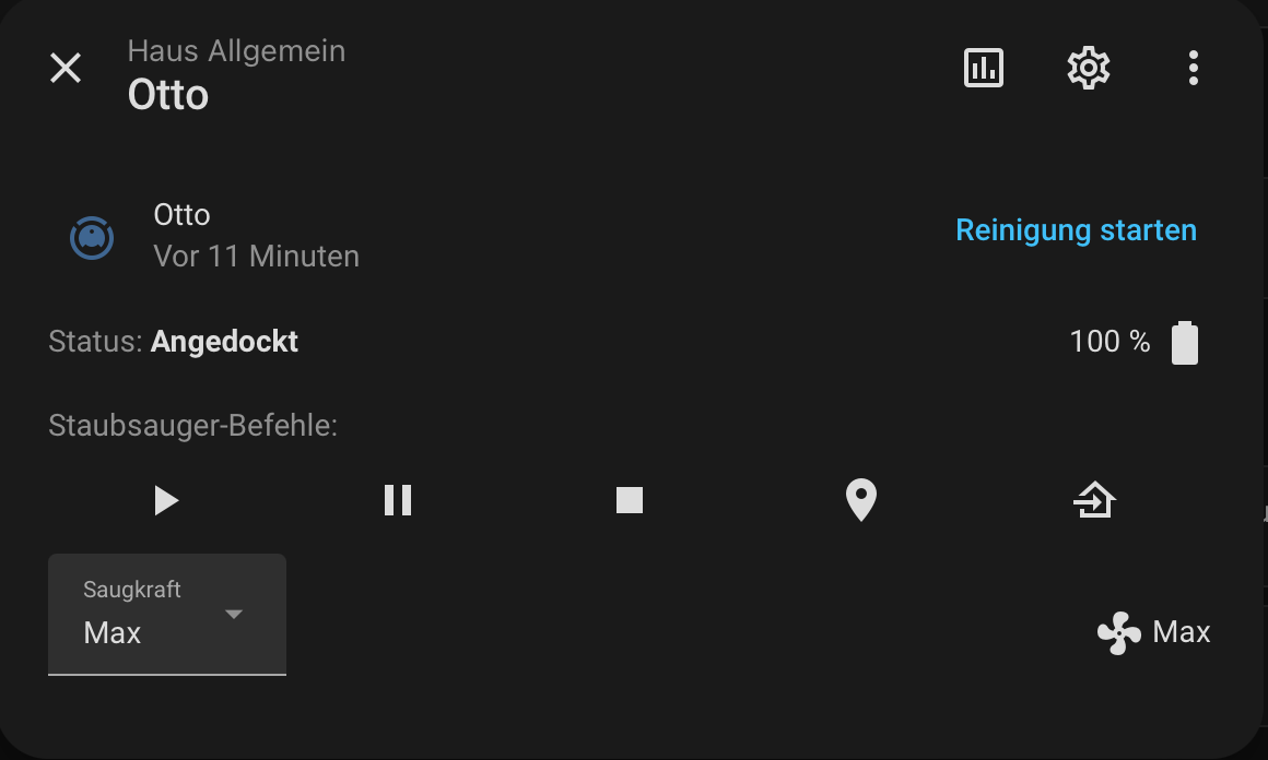

Ich habe einen Deebot T90 über Matter in HA. Aber ich brauche Hilfe beim anlegen der Helfer.
Kannst du mir sagen welche Helfer ich nutzen muss und wie ich zu dem Raum-Mapping komme?
Hallo, danke für das Lob! Zwei Punkte:
Helfer: Es sind drei Typen. input_boolean für Wochentage und Räume, input_select für den Modus (Optionen: Saugen & Wischen, Nur Saugen, Nur Wischen, Wischen nach Saugen), input_datetime (nur Uhrzeit) für die Startzeit von Plan 1 und 2.
Ich glaube aber was Dir fehlt ist das Raum-Mapping.
Das läuft über die Home-Assistant-Bereiche. Lege deine Räume unter Einstellungen → Bereiche an. Ordne dann in den Einstellungen deiner Staubsauger-Entität die Segmente des Roboters diesen Bereichen zu. Im area_map der Automatisierung steht rechts die ID des Bereichs. Die findest du in Entwicklerwerkzeuge → Vorlage mit {{ areas() }}.
Ob das bei deinem T90 über Matter genauso geht, weiß ich nicht, ich nutze den T10 Omni mit der Ecovacs-Integration. Sieht du die Zuordnung bei deiner Entität?
Update: Ich habe meinen Blogbeitrag komplett überarbeitet, die erste Fassung hatte eine Lücke. Neu sind:
  • ein fertiges Package, das alle Helfer (42) und beide Automationen auf einmal anlegt, statt alles von Hand zu erstellen
  • eine Schritt-für-Schritt-Erklärung zum Raum-Mapping: Räume des Roboters den Bereichen in Home Assistant zuordnen und die Bereichs-IDs auslesen
  • Hinweise, wie man Entitäten und Reinigungsmodi an den eigenen Roboter anpasst, plus eine Fehlersuche
Mein Setup läuft mit dem T50 Omni über Matter.
Alles Weitere, mit Code und Screenshots, steht hier:
@Matrose65: Bei deinem T90 über Matter kommt es darauf an, ob deine Saugroboter-Entität in den Einstellungen die Zuordnung der Räume zu Bereichen anbietet. Schau zuerst dort nach, im Blog steht, wie es geht.
So nun bin ich Zuhause.
Erstmal Danke für die schnelle Antwort und die vielen Erklärungen.
Das muss ich mir in Ruhe anschauen. Matter habe ich benutzt weil ich mich nicht mehr über die Ecovacs Integration anmelden konnte. Aber seit dem letzten Update funktioniert es wieder. Obwohl ich bei der Matter Integration keine Karte sehe, habe ich doch die Raumzuordnung.
Was ich allerdings nicht finde ist der Reinigungsmodus. Da muss ich erst noch schauen.
