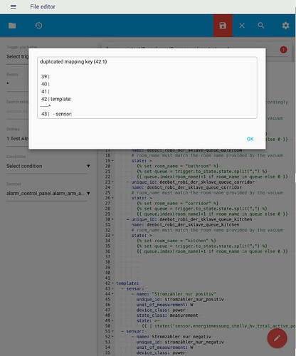

2x der key template:
Eigentlich müsstest du ne Fehlermeldung haben.

Ja das habe ich auch gedacht. Aber es gibt keine Fehlermeldung. Wie kann ich es richtig zusammenlegen ohne ein Fehler zu kriegen?

Wenn ich deinen Code einfüge, erhalte ich
Lösch den 2. key, gib deinem trigger ein Listenzeichen und lade neu:
Hier siehst du die korrekte Formatierung:

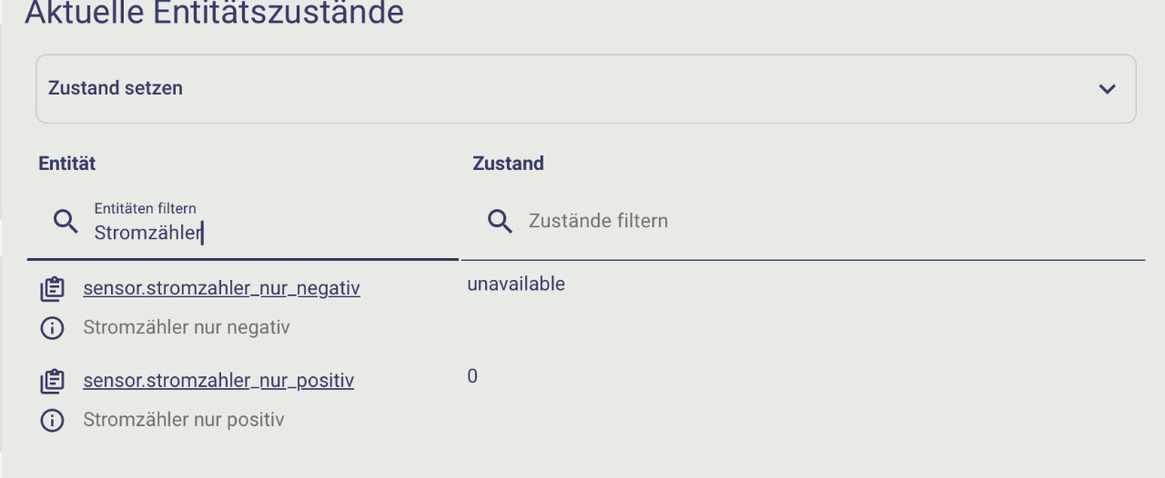

habe es jetzt wie manfred52 geschrieben hat aufgeteilt. Das funktioniert für die Energie Sensoren. Die Deepots werden aber nicht geladen.

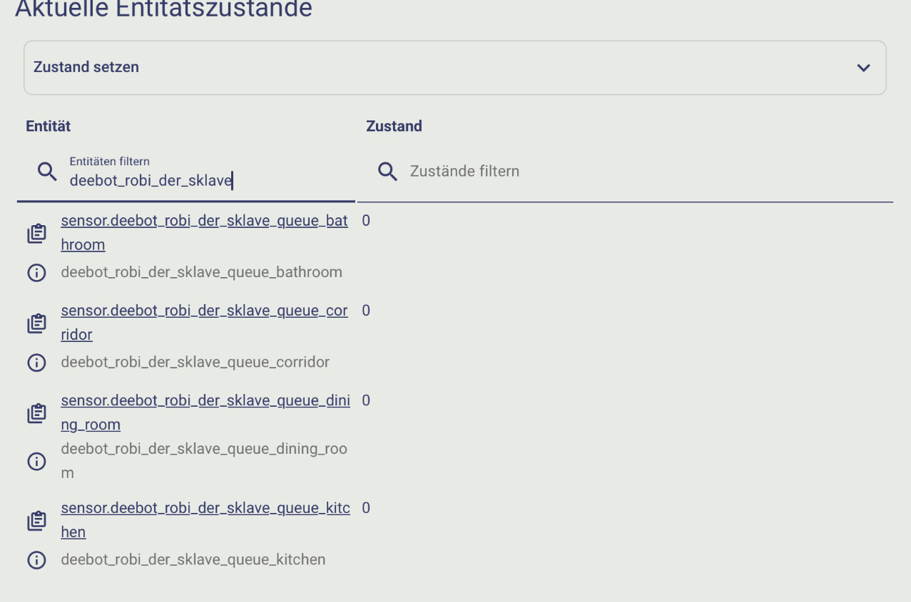

wen ich dann z.Bsp auf die Entität: sensor.deebot_robi_der_sklave_queue_bathroom
gehe dann steht da:
Diese Entität wird nicht mehr von der template integration bereitgestellt…
Also nehme ich an das es nicht geladen wird.
Allenfalls kann mir jemand den ganzen Quellcode richtig formatiert zur Verfügung stellen. Stehe da langsam auf dem Schlauch.

Bei deinem kitchen-Sensor fehlt ein Teil:
Logger: homeassistant.config
Quelle: config.py:357
Erstmals aufgetreten: 11:03:11 (1 Vorkommnis)
Zuletzt protokolliert: 11:03:11
Invalid config for 'template' at 0_packages/0_sensoren/aaa_test.yaml, line 31: invalid template (TemplateSyntaxError: unexpected 'end of template') for dictionary value 'sensor->3->state', got '{% set room_name = "kitchen" %} {% set queue = trigger.to_state.state.split(",") %}
{{ queue.index(room_name)+1 if room_name in\n'
das wars da habe ich beim kopieren wohl etwas vergessen mitzunehmen.
Danke an Manfred für den Tipp mit dem config aufteilen und an dich für die super Hilfe.
