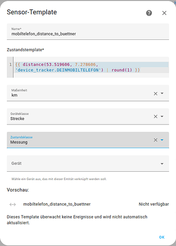

Ich würde das nicht mehr über die sensors.yaml machen, sondern als Template-Helfer über die UI anlegen.
Danke Maxe - ich hatte angenommen, mein 2. Post bringt das zum Ausdruck. Nur ist diese Variante für mich zu unübersichtlich, deshalb habe ich nach dem “wie” gefragt.
EinstellungenGeräte & DiensteHelfer+ Helfer erstellenTemplateTemplate für einen Sensor erstellen
Super, genau so geht es. Das habe ich zwar vermutet, hätte es aber ohne Deine Hilfe nicht hinbekommen.
