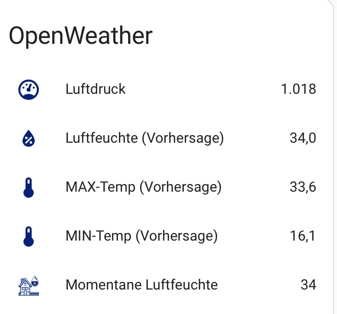

ich habe mir nach dem Video von Tristan
OperWeather in meinem HA integriert.
Leider kommen einige Entitäten ohne Einheiten:
Was muss ich denn im Code-Editor der Karte eintragen, damit z.B.: hinter dem Luftdruck “mbar” oder hinter der Temperatur “°C” steht.
Ich möchte ungern alle Entitäten ohne Einheit mittels Template-Sensoren umwandeln, da es ja nur ein Problem der Anzeige in der Karte ist.
Wie hast du das denn eingebunden? Bei mir sind alle Einheiten da…
Hast du bei der Konfiguration der Sensoren den Typ des Sensors festgelegt?

Danke, jetzt klappt es.
Ich habe mehrere Sensoren hinter einander angelegt, ohne dazwischen zu speichern, so dass
bei einigen der Sensortyp gefehlt hat. :face_with_raised_eyebrow:

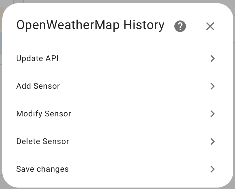

Bei der Ersteinrichtung kommt nur ein sensor z.B.: {{ day0rain }},
die weiteren musst Du dann über Konfigurieren und and Sensor hinzufügen:
und hier lag auch mein Fehler,
ich habe nacheinander mehrere Sensoren hinzugefügt, ohne zwischendurch
“save settings” zu drücken, deshalb hat bei einigen Sensoren der “sensor type” gefehlt.

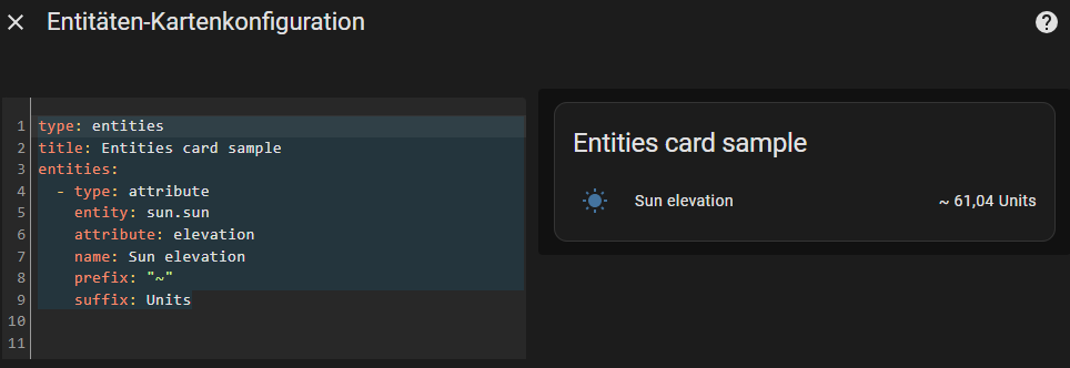

Ich kenne keine Möglichkeit bei der Entitäten-Karte direkt. Ansonsten natürlich über extra angelegte Sensoren, wie du schon geschrieben hast. Oder über die Markdown-Karte z. B. sofern keine Einheit im Sensor vorhanden ist.
Wenn du ein Attribut eines Sensors ohne Unit abfragst, geht das in der Entitäten-Karten mittels “suffix”
type: entities
title: Entities card sample
entities:
  - type: attribute
    entity: sun.sun
    attribute: elevation
    name: Sun elevation
    prefix: "~"
    suffix: Units
Danke, genau das war meine Frage.
Wäre z.B. für Helfer/Zähler o.d.g. nutzbar.
Helfer nicht direkt. Außer du hast Helfer mit Attributen
