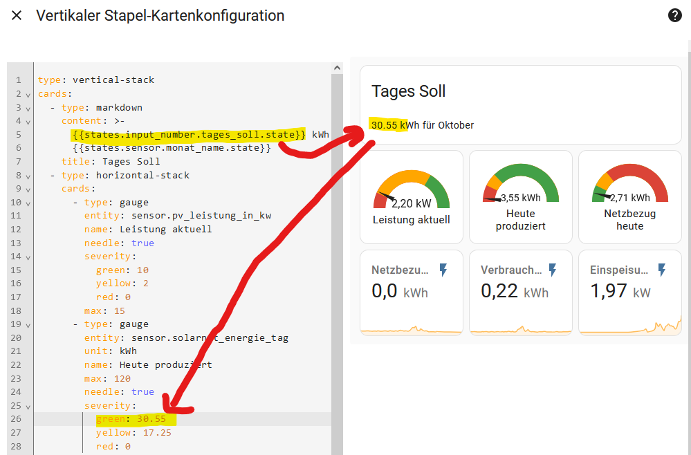

Ich möchte bei einer Pegel-Karte einen Schwellenwert aus einem Template füllen. Es geht um PV Produktion. Es soll der grüne Bereich eines Pegels beginnen, wenn das prognostizierte Tages-Soll erreicht wird.
Beispiel: Für den Oktober müsste meine PV-Anlage 30,55kWh täglich produzieren. Diesen Wert ist in einem Helfer per Template hinterlegt.
Damit ich nun nicht jeden Monat den Wert anpassen muss, soll er über den Helfer angegeben werden.
Hier ein Screenshot, um es ein wenig zu verdeutlichen. Ich hoffe, man kann es erkennen.
Wenn ich hinter green: {{states.input_number.tages_soll.state}} eintrage, wird es ignoriert bzw. green: “[object Object]”: null ausgegeben.
Hat hier jemand eine Idee, wie ich das umsetzen kann?
Vielen Dank für jeden Hinweis oder Lösungsansatz.

Die Custom Config Template Karte wäre hier das Stichwort.

Vielen Dank für den Hinweis, Osorkon.
Ich habe es umgesetzt und es funktioniert, wie ich es mir vorgestellt habe.
