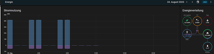

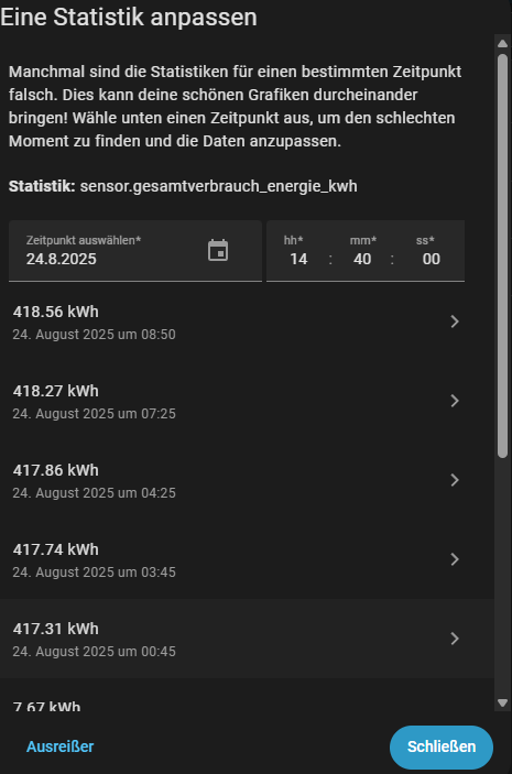

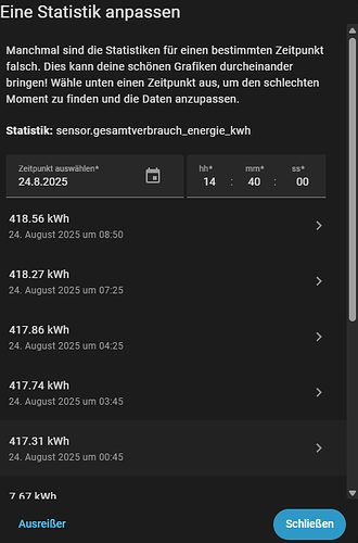

ich nutze den stromleser.tasmota an einem Landis Gyr E320.

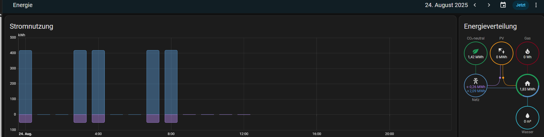

Leider wird mir ab und zu der gesamte Verbrauch sowie die Einspeisung (aufgrund BKW) übermittelt.
Dadurch passt mein Energiedashboard natürlich nicht und ich habe neulich lt. der Statistik über 1 MW verbraucht :smiley:

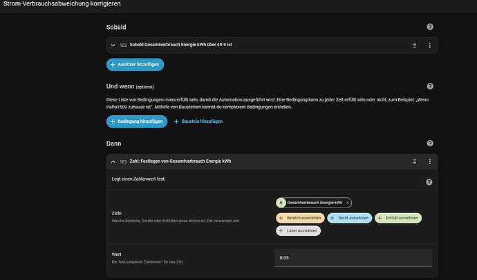

Ich habe hier eine Automation erstellt, sobald eine Zahl über 10 ist, dann solle er doch bitte eine 0 daraus machen, damit er nicht den kompletten Zählerstand übermittelt und diesen korrigiert.
Leider funktioniert dies nicht.
Wie muss ich hier am besten Vorgehen? Mit Helfer oder einem Skript kenne ich mich bisher leider nicht aus.
Danke Euch!
Als kleine Anmerkung: Die Verbräuche ändere ich nun fast täglich manuell über die Statistik & Ausreißer.

Hatte hierzu eine Automation erstellt, die leider nicht den gewünschten Erfolg brachte:

alias: Strom-Verbrauchsabweichung korrigieren
  - trigger: numeric_state
    entity_id:
      - sensor.gesamtverbrauch_energie_kwh
    above: 49.9
conditions: []
  - action: number.set_value
    metadata: {}
      value: "0.05"
      entity_id: sensor.gesamtverbrauch_energie_kwh

Nichts destotrotz müsste nicht meine Automation ebenfalls greifen?

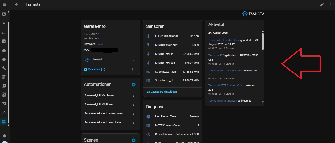

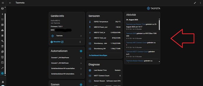

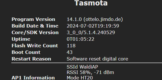

um 17 Uhr kam wieder der falsche Wert und folgendes steht bei Tasmota

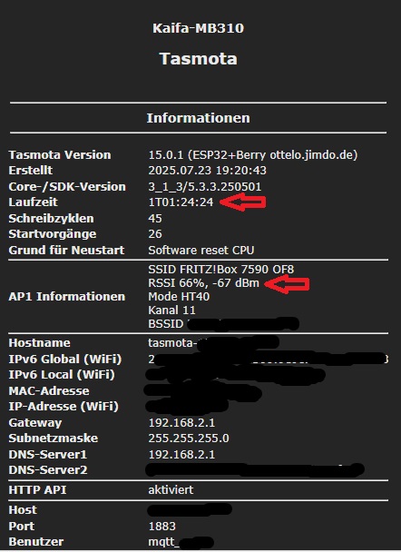

So, ich habe gestern das Update auf 14.6.0 durchgeführt und das WLAN auf ein anderes Netz mit dort besserem Signal geändert.
Leider hat er dann wieder ein Software Reset digital Core um 4:35 durchgeführt und somit die Zähler übertragen.
Da ich den Stromleser.de Tasmota habe, möchte ich ungern direkt auf 15.1 updaten.
Kann es noch andere Ursachen haben?
Leider nicht den gewünschten Erfolg. Hat so eben wieder den kompletten Zählerstand gemeldet.
Müsste das nicht mit einer Automation zu korrigieren sein, sobald die Werte falsch übermittelt werden?
Muss ich hierzu ggf. die Werte spiegeln mit einem Helfer und da dann korrigieren?

Wichtig ist auch noch eine gute WLAN-Anbindung, versuche mal einen AP näher and den Lesekopf zu bringen.
