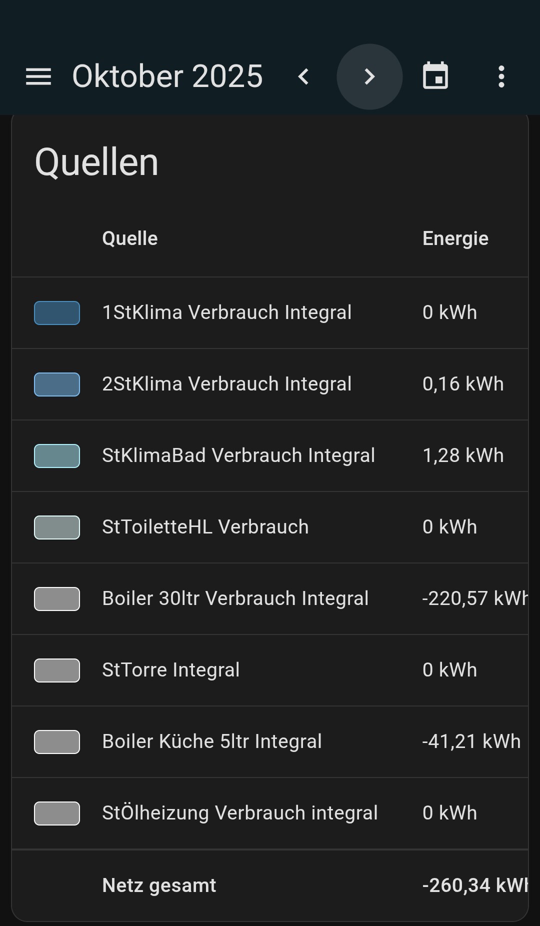

Hallo, ich bin 2 Monate nicht zuHause und meine Boiler sind aus. Anstatt 0 Watt verbrauch werden jetzt Minuswerte Angezeigt. Es sind meiner Meinung nach die alten Gesamtstände der Integral Sensoren ins Minus verkehrt.
Die Smarte Steckdosen sind ausgesteckt, trotzdem ist die Reaktion seltsam. Kann ich was tun um es Richtigzustellen? Sonst stimmen ja due Gesamtbilanz nicht :thinking:

Nach dem Sensor suchen und das Statistik Symbol auf der rechten Seite anklicken. Dann kannst Du Ausreißer korrigieren.
Vielen Dank, so hab ich es hinbekommen.
Das das system keine ausgesteckte Steckdosen über eine längeren Zeitraum mag ist etwas seltsam. Und die Reaktion auch. Vielleicht einmalig. Ich werde es weiter Beobachten.
