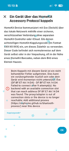

Ich habe das gleiche Problem. Ich kann leider den Light Switch nicht in HA anbinden und bin schon echt genervt davon.
Fehlermeldung lade ich hier gerne mal hoch.

Habe mir einen zweiten Eve Light Switch besorgt, allerdings Hardwareversion 1.
Dieser hüpft ohne weiteres und sogleich in HomeAssistant über die HomeKit-Device-Integration.
Da hab ich nur einen Jammer:
Das Anlernen in HA habe ich fliegend in der Nähe des HA-Raspberry vorgenommen. Der finale Montageort ist im ersten Stock. Sobald ich den Light Switch im ersten Stock montiere, ist die Kommunikation mit HA unterbrochen. HA findet den Schalter nicht mehr (Hardwareversion 1: BlueTooth).
Komisch: Wenn ich den Lightswitch aus HA entferne und nativ mittles Apple Home einbinde, wird der Schalter vom HomePod mini erreicht. Der HomePod mini befindet sehr Nahe zum HA-Raspberry, dürfte aber nicht so eine gute BlueTooth-Einheit haben.
