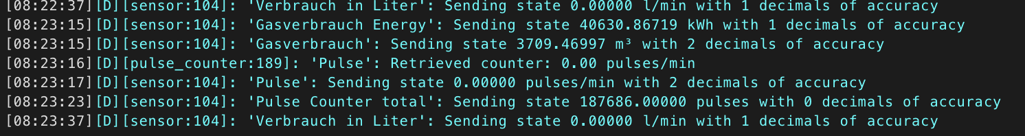

Ich trecke den Gaszähler mit einem Reedkontakt und bis Version 2025.6.3 hat es auch super funktioniert !
Seit Update auf 2025.7.0 oder auch höher bis 2025.7.2 geht nichts mehr.
Habe keine Fehlermeldung. Die Impulse werden nicht mehr weitergezählt obwohl angezeigt.
Dafür habe ich Nachkommastellen obwohl die Vorgaben bei mir 0 oder 2 Stellen sind werden die ignoriert und nicht gerundet.
