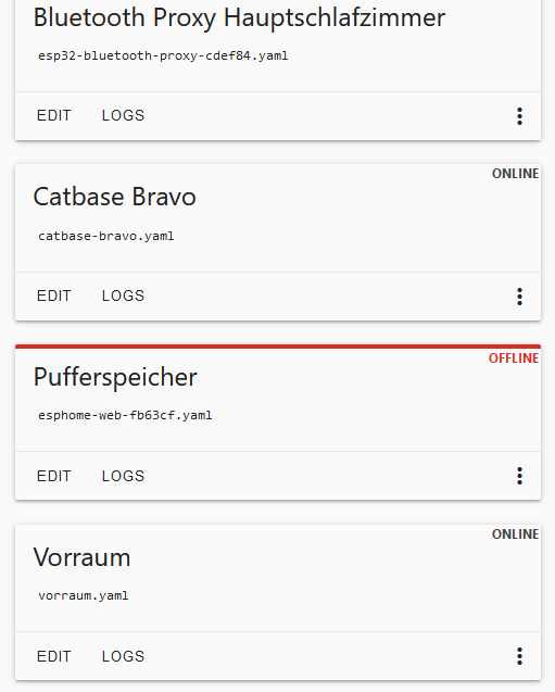

ich steige langsam nicht mehr durch. Ich habe mehrere ESP8266 mit Dallas Temp Sensoren am Start und auch 3 ESP32 Proxy´s. Alle habe ich analog Simons hervorragenden Anleitungen eingerichtet. Da ich auch 2 ESP32 Cams am Start habe sind im Total jetzt 7 ESP in Home eingebunden. Allerdings zeigen mir ein ESP32 Proxy und drei (3) ESP8266 Dallas Sensoren nach einiger Zeit immer den Status “Offline” In meiner FritzBox 7490AX habe ich genau diesen ESP´s einer Statische IP zugewiesen und auch diese in der Konfig der ESP´s aufgespielt. Merkwürdigerweise zeigt die ESPHome Integration in HA nach einer gewissen Zeit von diesen Geräten ein “Offline” an. Ich habe sowohl die neueste ESP App als auch die aktuelle HAOS Version auf ein Raspi 5 mit SSD am laufen. Was kann das sein? Einen schönen Samstag noch. Kai

Die Crux ist, “Pufferspeicher” ist im Netz erreichbar - was nun, scheint ja ein Bug zu sein. Oder?
