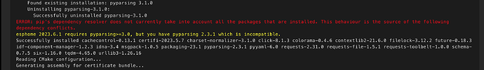

Seit einigen Updates kommt bei einem der beiden folgende Fehlermeldung um Update:
beide funktionieren aber weiterhin.
Den “fehlerbehafteten” habe ich schon mal neu installiert/eingerichtet, aber die Fehlermeldung bleibt.
Kann mir jemand sagen, ob es eine Möglichkeit gibt, diesen “Fehler” zu beheben?

Das mit dem “Clean Build Files” sollte man vorsichtshalber wohl nach jedem ESPHome Update machen (mach ich aber auch nicht, aber Deinen Fehler hatte ich dadurch auch). Damit löschst Du die ganzen zwischengespeicherten Sachen, die zum Erzeugen der Firmware für Dein jeweiliges ESPHome Gerät benötigt werden. Damit dauert es natürlich auch länger, die Firmware zu erstellen, weil wieder bei null angefangen wird. Du kannst also einfach schauen, was Dir lieber ist. Sachen löschen und bei null anfangen oder eben (vielleicht) schneller fertig sein (,wenn kein Fehler kommt :sweat_smile:)

Das Update ist bei mir auch durchgelaufen, nur die Fehlermeldung mit der inkompatiblen
pyparsing-Version kam wieder.
