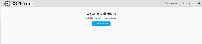

Das Fenster kenne ich gar nicht… Wahrscheinlich, weil ich ESPHome noch gar nicht installiert habe.
Ja, installiere mal das ESPHome-AddOn, dann müssten Deine “verloren” Proxy’s eigentlich auftauchen.

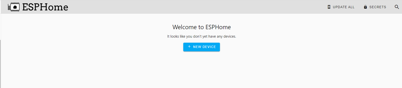

So, ESP Home installiert und auch das ganze System neu gebootet. Nix zu sehen…
