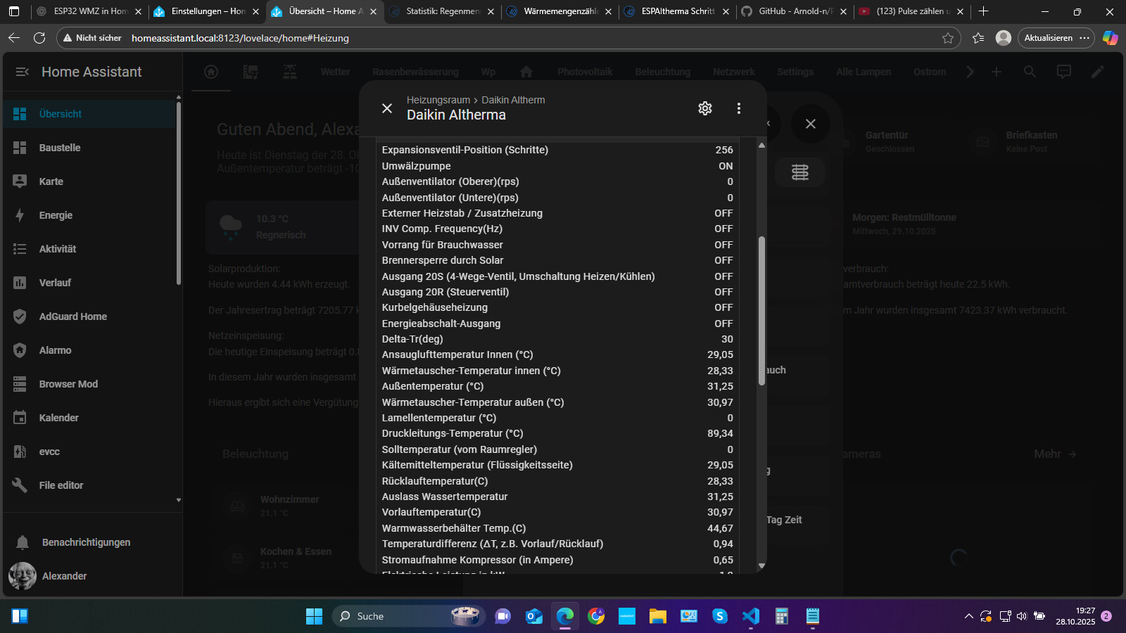

Hi, ich habe diese Adressen:
#include "labeldef.h"
//  This file is a definition file for Rotex heat pump, technically looking like protocol S, but not using the same mapping.
//  Confirmed working for Rotex RDLQ014AA6V3.
LabelDef PROGMEM labelDefs[] = {
    {0x50, 0, 103, 2, -1, "Hochdrucksensor (HP)"},
    {0x50, 2, 103, 2, -1, "Niederdrucksensor (LP)"},
    {0x53, 0, 152, 2, -1, "Expansionsventil-Position (Schritte)"},
    {0x53, 0, 200, 1, -1, "Umwälzpumpe"},
    {0x53, 2, 164, 1, -1, "Außenventilator (Oberer)(rps)"},
    {0x53, 3, 164, 1, -1, "Außenventilator (Untere)(rps)"},
    {0x53, 3, 200, 1, -1, "Externer Heizstab / Zusatzheizung"},
    {0x53, 4, 200, 1, -1, "INV Comp. Frequency(Hz)"},
    {0x53, 5, 200, 1, -1, "Vorrang für Brauchwasser"},
    {0x53, 6, 200, 1, -1, "Brennersperre durch Solar"},
    {0x53, 7, 200, 1, -1, "Ausgang 20S (4-Wege-Ventil, Umschaltung Heizen/Kühlen)"},
    {0x53, 8, 200, 1, -1, "Ausgang 20R (Steuerventil)"},
    {0x53, 10, 200, 1, -1, "Kurbelgehäuseheizung"},
    {0x53, 11, 200, 1, -1, "Energieabschalt-Ausgang"},
    {0x54, 12, 101, 1, -1, "Delta-Tr(deg)"},
    {0x54, 0, 103, 2, -1, "Ansauglufttemperatur Innen (°C)"},
    {0x54, 2, 103, 2, -1, "Wärmetauscher-Temperatur innen (°C)"},
    {0x54, 4, 103, 2, -1, "Außentemperatur (°C)"},
    {0x54, 6, 103, 2, -1, "Wärmetauscher-Temperatur außen (°C)"},
    {0x54, 10, 103, 2, -1, "Lamellentemperatur (°C)"},
    {0x54, 8, 109, 2, -1, "Druckleitungs-Temperatur (°C)"},
    {0x54, 13, 151, 1, -1, "Solltemperatur (vom Raumregler)"},
    {0x54, 0, 153, 2, -1, "Kältemitteltemperatur (Flüssigkeitsseite)"},
    {0x54, 2, 153, 2, -1, "Rücklauftemperatur(C)"},
    {0x54, 4, 153, 2, -1, "Auslass Wassertemperatur"},
    {0x54, 6, 153, 2, -1, "Vorlauftemperatur(C)"},
    {0x54, 8, 153, 2, -1, "Warmwasserbehälter Temp.(C)"},
    {0x54, 12, 312, 1, -1, "Temperaturdifferenz (ΔT, z.B. Vorlauf/Rücklauf)"},
    {0x54, 16, 153, 1, -1, "Stromaufnahme Kompressor (in Ampere)"},
    {0x54, 16, 109, 1, -1, "elektrische Leistung in kW"},
    {0x54, 3, 153, 2, -1, "Durchflusssensor (l/h)"},
    {0x54, 16, 151, 1, -1, "Netzspannung in Volt"},
    {0x55, 0, 201, 1, -1, "Betriebsart"},
    {0x55, 1, 204, 1, -1, "Fehlercode"},
    {0x55, 2, 204, 1, -1, "Thermostat aus / Thermo-Sperre"},
    {0x55, 3, 204, 1, -1, "Warncode"},
    {0x55, 4, 204, 1, -1, "Hinweiscode"},

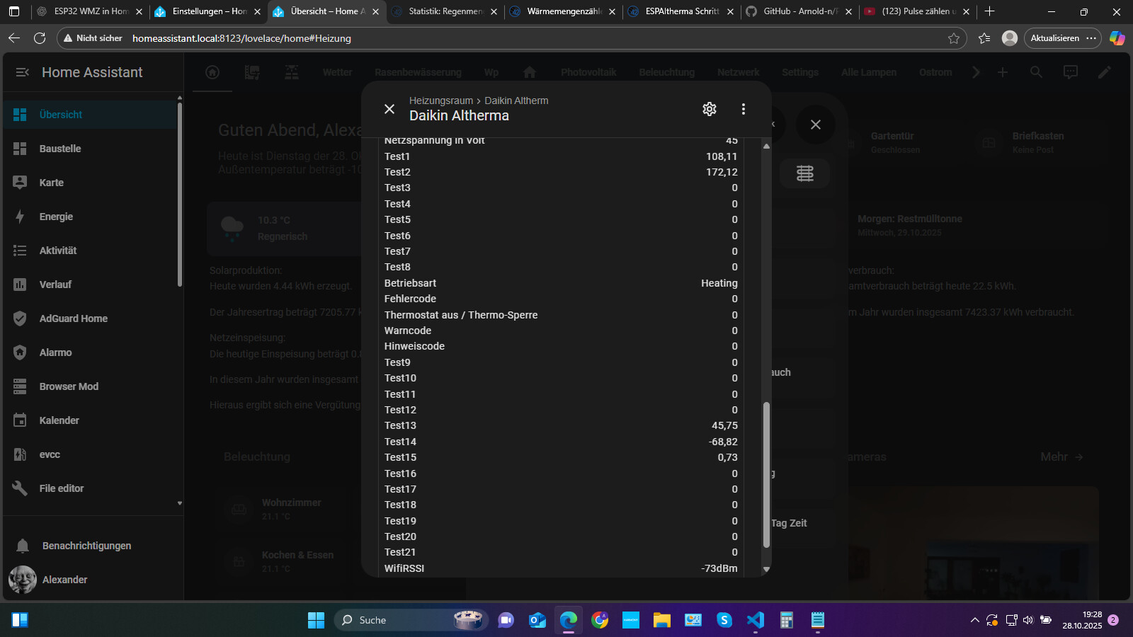

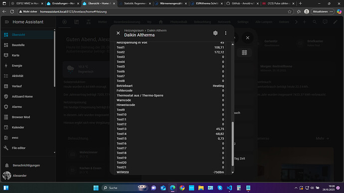

// Test....
    {0x54, 1, 103, 2, -1, "test1"},
    {0x54, 7, 153, 2, -1, "test2"},
    {0x54, 14, 153, 1, -1, "test3"},
    {0x54, 15, 153, 1, -1, "test4"},
    {0x54, 19, 153, 1, -1, "test5"},
    {0x54, 20, 153, 1, -1, "test6"},
    {0x54, 21, 153, 1, -1, "test7"},
    {0x54, 22, 153, 1, -1, "test8"},
    {0x55, 6, 204, 1, -1, "test9"},
    {0x55, 7, 204, 1, -1, "test10"},
    {0x55, 8, 204, 1, -1, "test11"},
    {0x55, 9, 204, 1, -1, "test12"},
    {0x56, 0, 103, 2, -1, "test13"},
    {0x56, 1, 103, 2, -1, "test14"},
    {0x56, 2, 103, 2, -1, "test15"},
    {0x56, 3, 103, 2, -1, "test16"},
    {0x56, 4, 103, 2, -1, "test17"},
    {0x56, 5, 103, 2, -1, "test18"},
    {0x56, 6, 103, 2, -1, "test19"},
    {0x56, 7, 103, 2, -1, "test20"},
    {0x56, 8, 103, 2, -1, "test21"},
// Override protocol
#define PROTOCOL 'S'
Und diese Werte bekomme ich, aber ob die alle passen?
