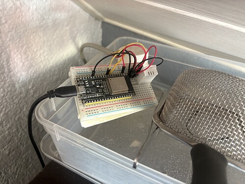

Dein Szenario hatte ich nie. Ich hatte das Terrarium am Pi mit OpenHab1. Dann kam das Upgrade auf Openhab2 und ich stand wie der Ochs vorm Berg. Hab das einfach erstmal weiter laufen lassen.
Irgendwann tauchte Home Assistant auf, da bissl rein gelesen. DHT HA in Google gepfeffert und da kam die ESP32 Lösung. Damit hab ich mein Terrarium dann umgestellt. Und bin sehr zufrieden damit. Mit etwas sanfter Gewalt, past der ESP auf das Bastelboard vom Pi. Häng dir mal ein Bild an.
