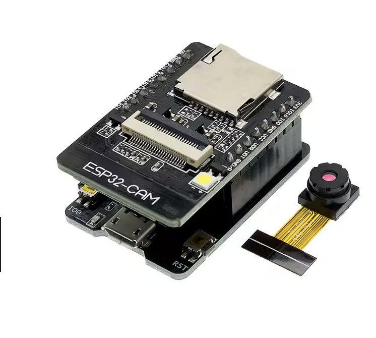

  1. Wenn der ESP32Cam vom Stromnetz mal getrennt werden sollte. (Musste ich öfters bei einrichten machen) dann startet er nicht, sondern ich muss immer erst auf die RST Taste drücken. Weiß jemand wo ran es liegen kann ?

PS: Was ich noch vergessen habe, ich betreibe den ESP32 mit nem Entwicklerboard.

Betreibst du die Kamera zusammen mit einem Downloadboard wie auf dem Bild oder über eigene 5V/3.3V Versorgung?
Hallo LutzHB,
so wie auf deinem Bild!
Kannst du mir da helfen ?
Danke Coolsero

Das könnte an einer schlechten Spannungsversorgung liegen.
Wenn die Spannung des Netzteils nach Spannungsrückkehr zu langsam ansteigt, könnte es sein, daß der ESP beim Start hängen bleibt und man ihn mit einem Reset aus diesem Zustand holen muss, wenn die Spannung auf den Nominalwert angestiegen ist.
Allerdings hatte ich so ein Problem bisher bei noch keinem der 12 hier verbauten ESPs. Ich benutze meistens einfache USB-Netzteile, um die zu versorgen.
Ich habe zwei dieser Kamera-Downloadboard Kombinationen verbaut und mit einer dritten experimentiert und keine der Kameras hat die von dir beschriebenen Probleme gemacht.
Entweder es liegt wirklich an der Versorgung, wie Frank501 sagt, oder deine Hardware ist defekt.
Meine Wasserzähler ESP-Cam hängt an einem einfachen USB-Ladegerät von Action (allerdings bereits die bessere Version, die maximal 4A bei 5V liefert) und hat bisher keine Probleme gemacht.
Wenn du die Möglichkeit hast, dann könntest du mal das Download-Board entfernen und die 5V Versorgung direkt an die 5V und GND Pins der ESP-Cam Platine hängen. Wenn sie dann problemlos bei Einschalten startet, dann liegt es am Downloadboard (aber vorher mal ein anderes Ladegerät/Netzteil und vor allem ein anderes USB Kabel testen).
