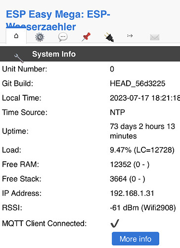

Ich habe gerade mal bei einem D1mini von mir nachgesehen mit dem ich von ESPHOME auf ESPeasy gewechselt bin. Seit 73 Tagen…

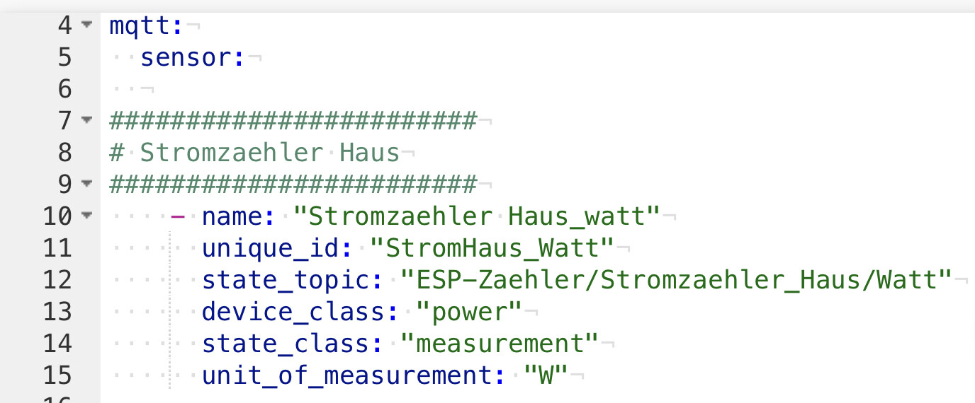

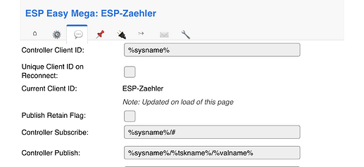

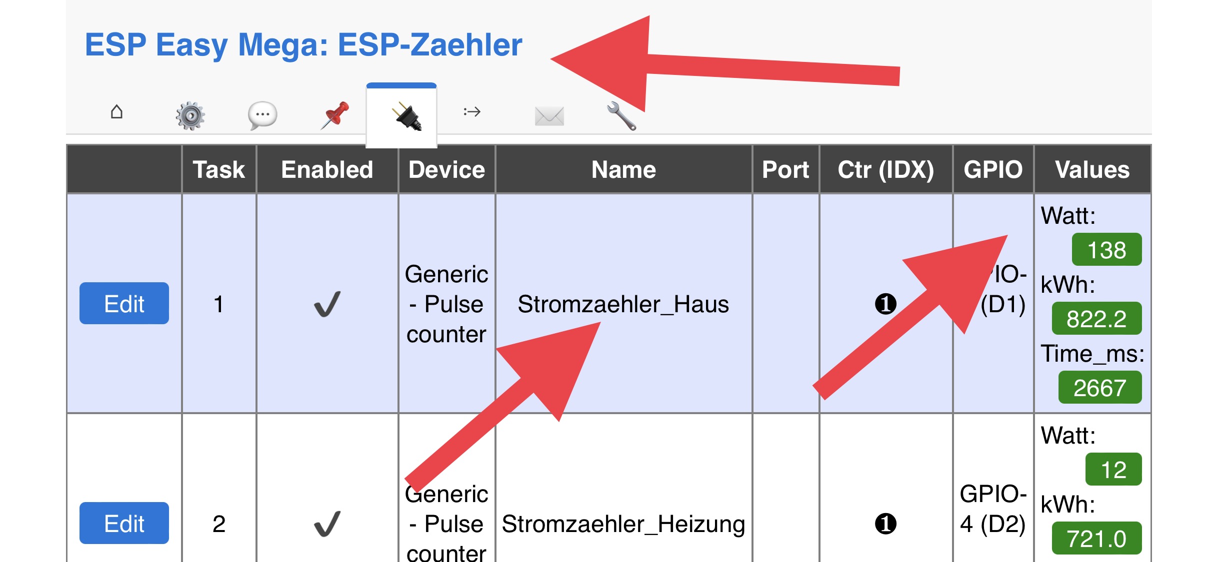

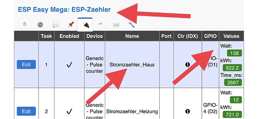

Ich habe es gerade nur als Bilder zur Hand
Einstellung für ESpeasy Controller Publish und Subscribe
Mqtt Sensor
state_topic baut sich folgend zusammen (Pfeile)
