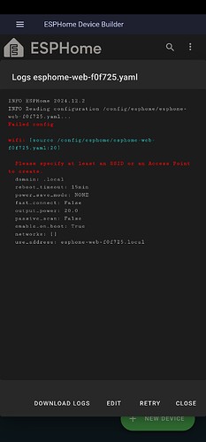

will mir mit einem ESP8266 einen Temperatursensor für die Sauna bauen. Habe das ESP via ESPHome hinzugefügt und auch mittels WLAN verbunden und wenn ich jetzt was dran ändern will erscheint das hier:
Irgendwie baut er keine Verbindung auf.
Könnt ihr mir helfen ?
Sieht nach einer vermurxten (fehlerhaften) ESPHOME-yaml Datei aus.
Poste mal deinen Code (</> anklicken und Code dazwischen posten).
Danke erstmal für die Rückmeldung. Das Problem ist, dass ich nicht Mal meine Yaml hochgeladen habe sondern den ESP8266 über die Weboberfläche von ESPHome hinzugefügt habe. Im Netzwerk der FritzBox finde ich ihn und es lässr sich über die IP auch drauf zugreifen, d.h. er muss ja mir dem WLAN verbunden sein. Wenn ich aber auf Update oder Edit und dann Wirelessly gehe kommt diese Meldung.

Ich erstelle für das erste Beschreiben immer erst eine Version ohne Web-Browser per manuellen Download (ESPHomeBuilder=>New Device=>Continue).
In der neu angelegten ESPHome Datei ist der api-Key bereits enthalten und ich trage wifi-Parameter, OTA-Parameter, AP etc. ein. Von dieser ersten yaml-Datei erzeuge ich wie gesagt eine manual-Download Version (.bin Datei), die ich per USB und ESPHome-Flasher auf den ESP übertrage. Das Herunterladen der Datei auf den ESP geht auch per USB und Web-Browser-Version.
Alle weiteren Updates werden danach per OTA (WLAN) gemacht.
Hi, ich vermute das auf dem ESP nichts ausser den Grundeinstellungen drauf ist. Ich bin da auch in die Anfängerfalle getappt. Da ich für meine Heizung mit Opentherm was machen wollte hatte ich mit ein paar Module bestellt und hab mich dann gewundert warum der Fehler auftaucht. Bei ESPHome wird eine Grundkonfig erstellt wo nur ein paar Werte drin stehen, an diese muss dann nämlich die weitere Programmierung angehangen werden und auf den ESP geladen werden. Wenn dort nur die Grundkonfiguration mit Wlan und den Keys steht passiert nichts. Diese Erfahrung musste ich als Anfänger mit ESPHome auch machen. Zu meinem Glück gab es eine Vorlage für Opentherm die ich dann einfach dazu kopieren musste und schon funktionierte das ganze. Leider macht meine Heizung nicht das was ich mit Opentherm machen wollte aber das liegt an der Heizung oder an dem Modul für den ESP, mal schauen. Auch sinnvoll oder sehr wichtig ist die Programmierung nicht über Wlan zu machen, besser den ESP direkt an den HA PC hängen und direkt mit ESPHome programmieren. Die weiteren Änderungen kann man dann über Wlan machen.
