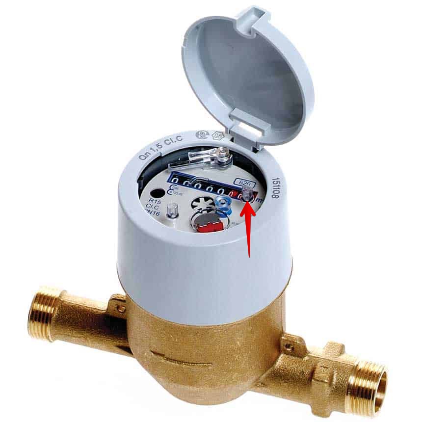

Ja, ein Board reicht, pro Anwendung. Aber: Wie sieht die Oberfläche Deines Zählers aus? Bei mir waren da so “Nuppsies” eingegossen und somit war der Zähler nicht ablesbar… Hat aber grundsätzlich funktioniert!!!

Ich habe einen Sensus 620. Die Oberfläche sieht an den relevanten Stellen eigentlich ganz gut aus.

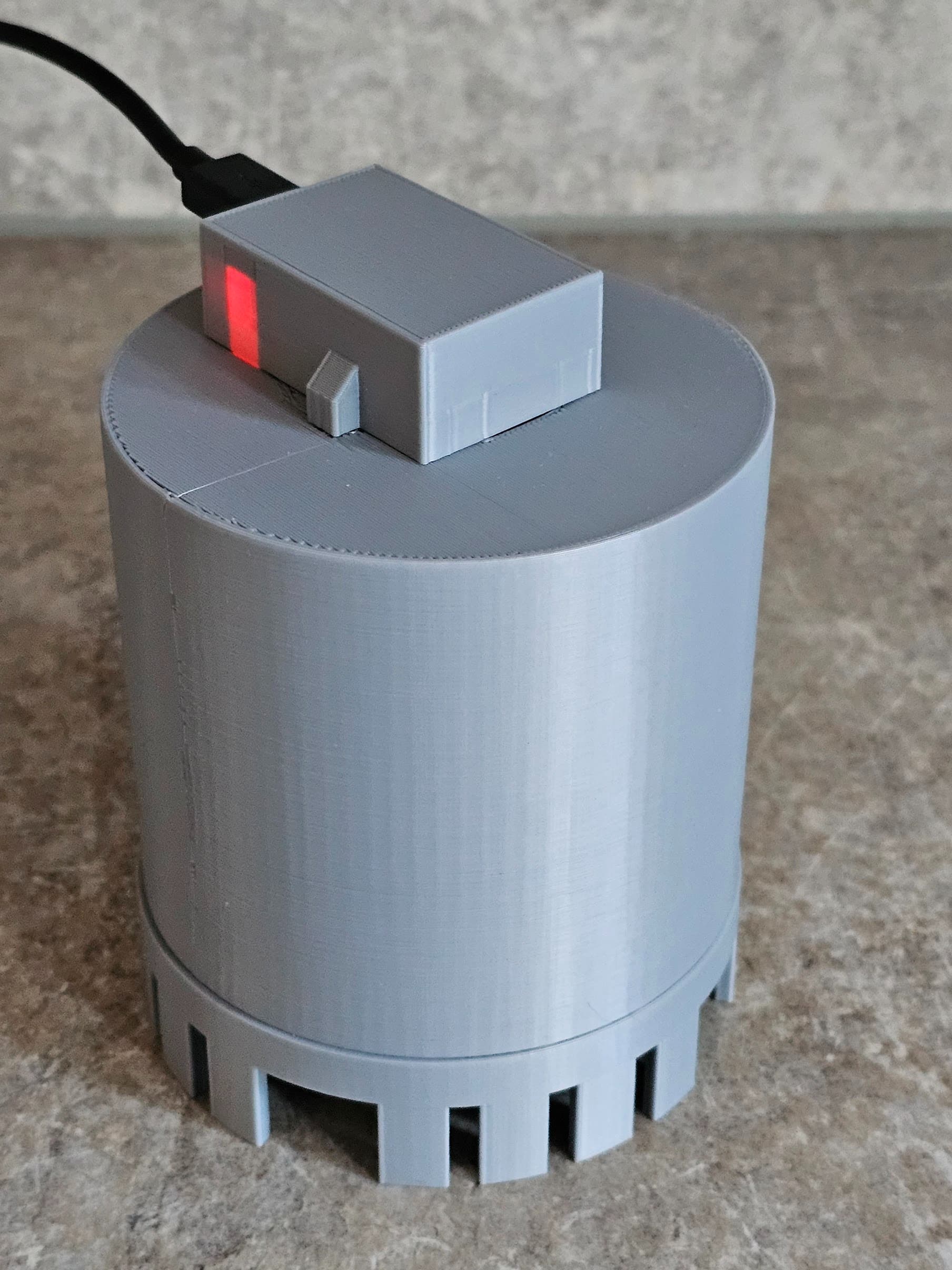

Ich versuche noch herauszufinden, welche Druckdatei die passendste ist.
Das dürfte problematisch werden… Es gibt aber fertige Module die mit dem Teil funktionieren sollten. Habe da mal etwas auch einer Holländisches Seite gesehen…
Du meinst wegen des “Nupsis”?
Der ist bei mir nicht über den auszulesenden Zahlen.
Dann sollte es gehen. Bei mir ging es deswegen nicht. Guck mal hier: https://watermeter.muino.nl/
