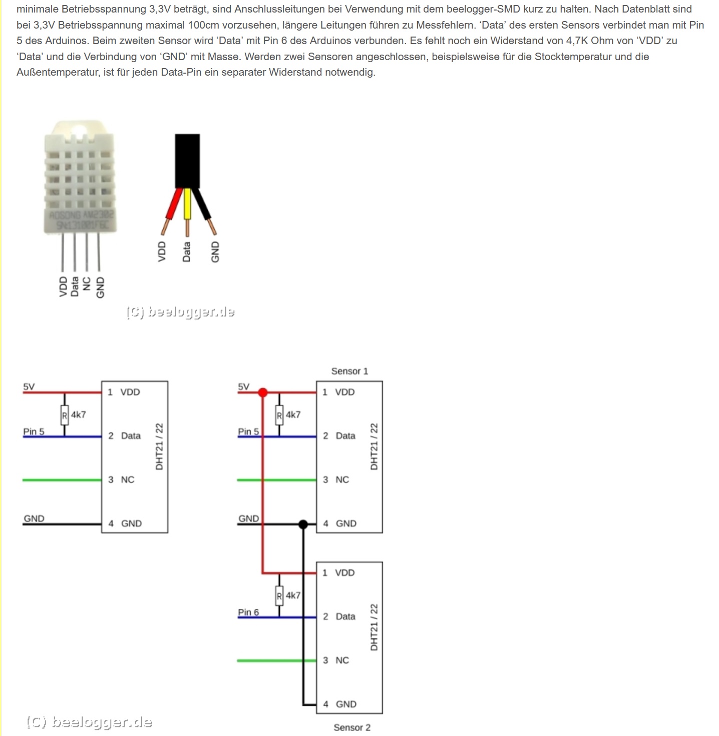

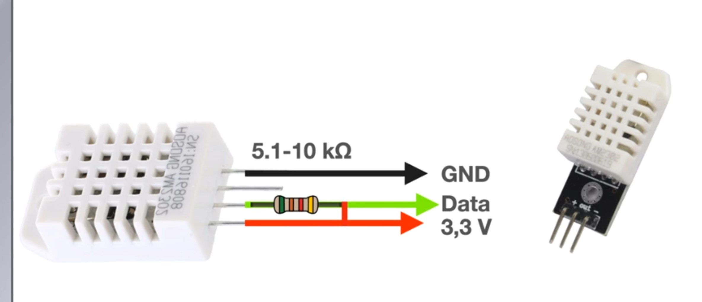

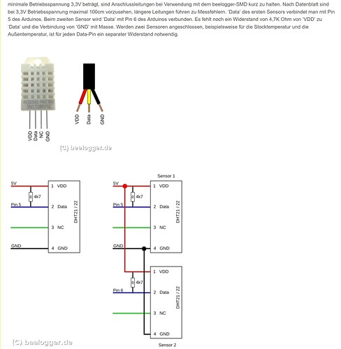

Anschluss DHT22:
Es gehört laut diversen Quellen im Internet ein 4,7 kOhm bis 10 kOhm Widerstand zwischen Data und Versorgung, Laut meinen Unterlagen laufen bei mir zwei DHT22 mit 4,7kOhm Widerstand und 3,3V Versorgung.
Es gibt auch DHT22 auf Platinen zu kaufen, wo der 4,7-10kOhm Widerstand bereits eingebaut ist.
So habe ich es auch verstanden, war mir aber unsicher. Danke für die Info
