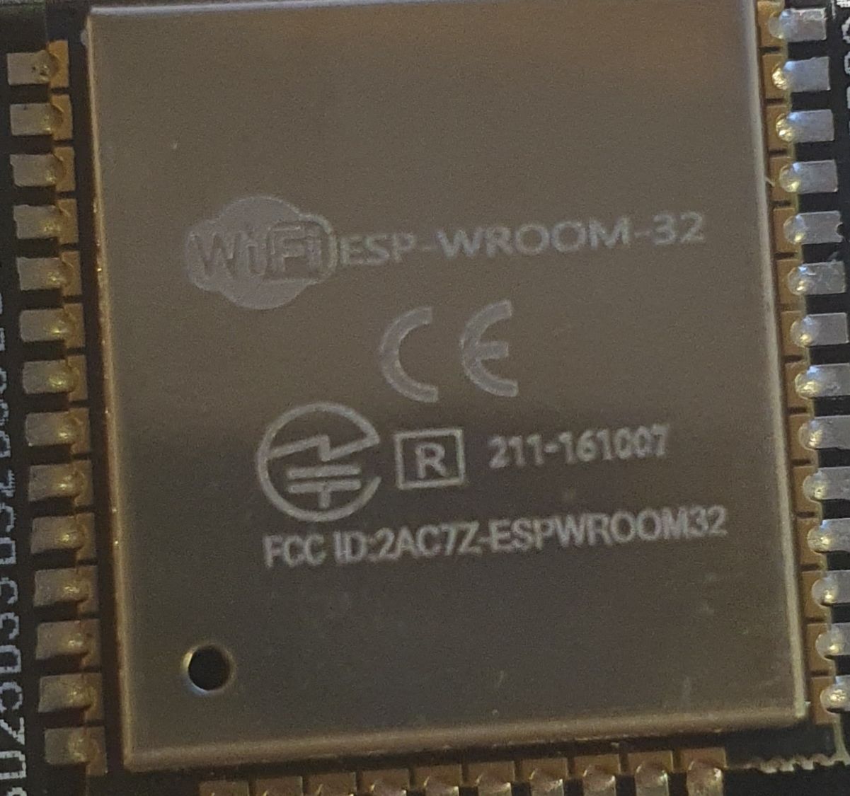

Welches Board hast du genau?
Der Chip kommt aus China.
ESP32-wroom-32d steht auf der Bestellseite
Hilft die Aufschrift auf dem Chip.
Auf der Tüte steht Code: F11-WESP32-hanhei
Korrektur
Auf der Tüte steht Code: F11-ESP32-hanhei
