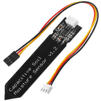

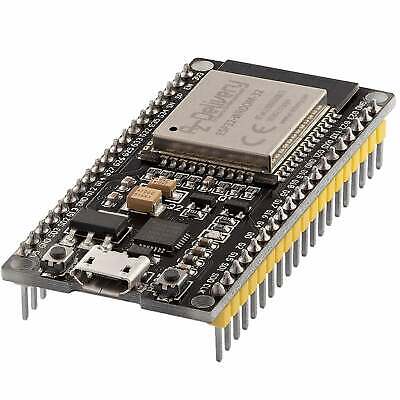

ich habe mir als erstes ESPHome Projekt einen Bodenfeuchtigkeitssensor + einen BMP280 als Temperaturfühler an einen ESP32 gebastelt und diesen über USB über den HA geflasht.
Der Code funktioniert auch solange der ESP32 über USB mit dem HA verbunden ist.
Wenn ich diese Verbindung trenne ist der ESP zwar im Netzwerk, ich kann ihn über cmd anpingen und bekomme eine perfekte Verbindung und ESPHome zeigt ihn selbst meist als Online an, jedoch werden keine Werte geliefert.

tatsächlich hat auch keine Kommunikation mehr Stattgefunden nachdem er vom HA getrennt wurde. (Also weder Webserver noch HA, er ist im HA online und in der Fritzbox auch das wars) Ich habe allerdings nach einigem durchstöbern (ganz oben) den entscheidenden Hinweis gefunden:
WARNING GPIO12 is a Strapping PIN and should be avoided.
Attaching external pullup/down resistors to strapping pins can cause unexpected failures.
See Frequently Asked Questions — ESPHome
Ich versteh zwar nicht wirklich weshalb die ESPs so gebaut wurden und absolut nicht wie das mit dem i2c funktioniert, nachdem ich dieses jedoch auf
i2c:
  - id: "bmp280_i2c"
    sda: GPIO21
    scl: GPIO22
    scan: true
umgebaut hatte finde ich ihn nach kurzer bootzeit sowohl im HA als auch direk auf dem Webserver
Hat mir ggf. jemand eine leicht verständliche Lektüre sodass ich nachvollziehen kann welche Ports für das i2c geeignet sind? Laut dem Pinout sind das ja nur 21 und 22, bei mir hatte es ja aber auch mit den anderen funktioniert (bis auf den Boot).
Danke auch für die Impressionen zum Webserver und den Logs!
Guckst du z.B. hier https://lastminuteengineers.com/esp32-pinout-reference/
Gut das es nu fkt!
Aber nach meinem Verständnis sollten die Strapping Pins eigentlich nicht den von dir geschilderten Effekt produzieren. Die haben ja hauptsächlich effekt auf den bootprozess. Aber vielleicht hatte der gpio12 dann immer boot angehalten?
Anderer pin ist also bestimmt besser dafür.
Für i2c solltest du aber alle anderen pins verwenden können. 21 und so sind glaube nur die default pins
Ja genau, funktioniert nahezu mit allen, mich hatte nur die Kennzeichnung im Pinout vermuten lassen dass es nur diesen einen Eingang gibt und man ggf. sofort mit einem Multiplexer anfangen muss. Zwei habe ich nun aber erfolgreich zum laufen gebracht :slight_smile:
