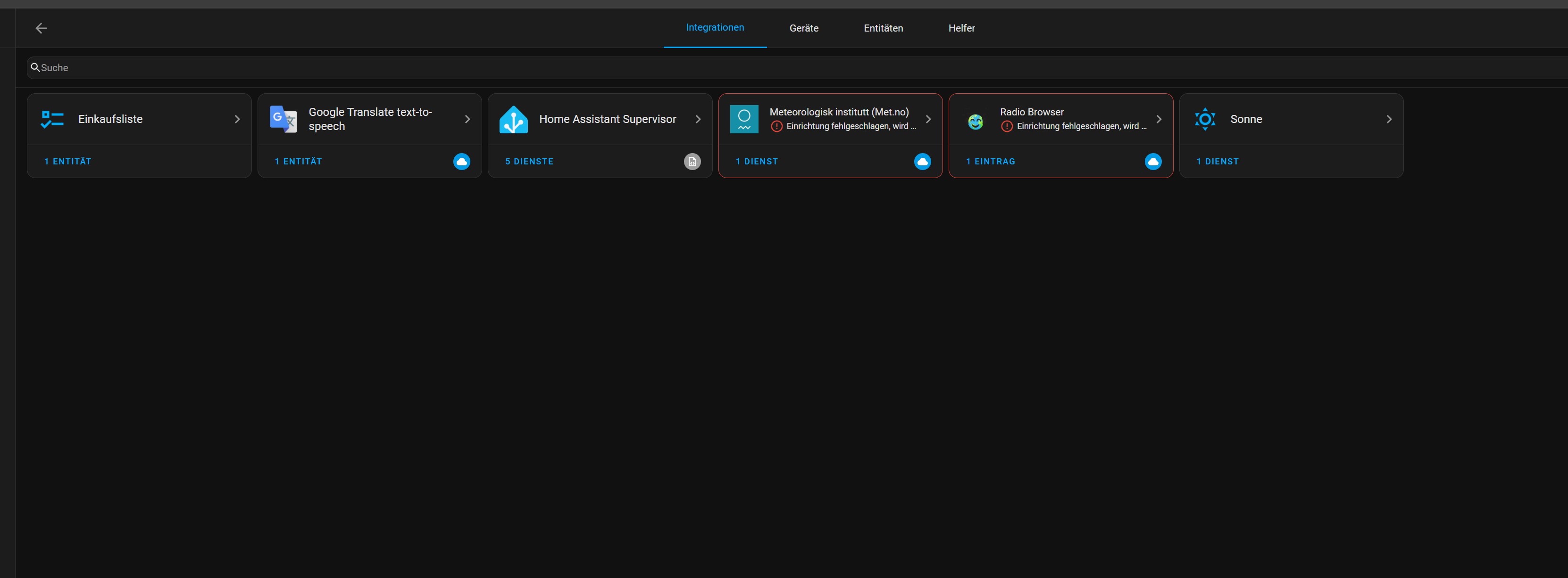

ich bin noch recht neu in dem Thema, habe mir jetzt einen Server aufgesetzt und möchte nun einen ESP32 in Home Assistant hinzufügen. Klar, als Neuling schaut man ein YouTube-Video, alles verständlich, nur wurde im Video leider nicht erklärt, was man machen kann, wenn der ESP einfach nicht online kommt, obwohl es so scheint, als ob alles funktioniert hat. Vielleicht könnt ihr mir ja helfen.

Was ich noch vergessen hatte es kommt beim kein close beim aufspielen. Nur die Nachricht im Bild das sozusagen alles geklappt hat.

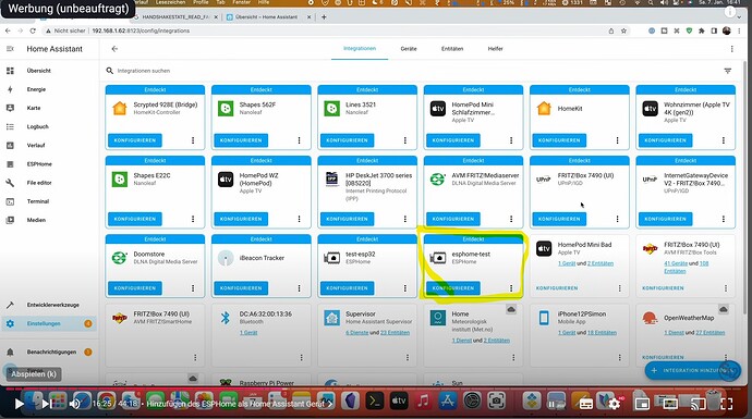

im der Video Erklärungen wurde er auch ohne weiteren code als online angezeigt bin das Video schritt für schritt durchgegangen.
aber er wird nicht als online angezeigt und auch nicht bei den Integrationen so wie im Video.
wollte halt erstmal schauen ob es geht bevor ich mich an den code versuche.
im Video wird er angezeigt :
Ja, das gibt es manchmal. Normalerweise geht man dann unter ESPHome dort auf Gerät hinzufügen und gibt die IP-Adresse ein. Die Adresse wird beim Flashen/Updaten im Logging unter “IP Adresse:” angezeigt.
