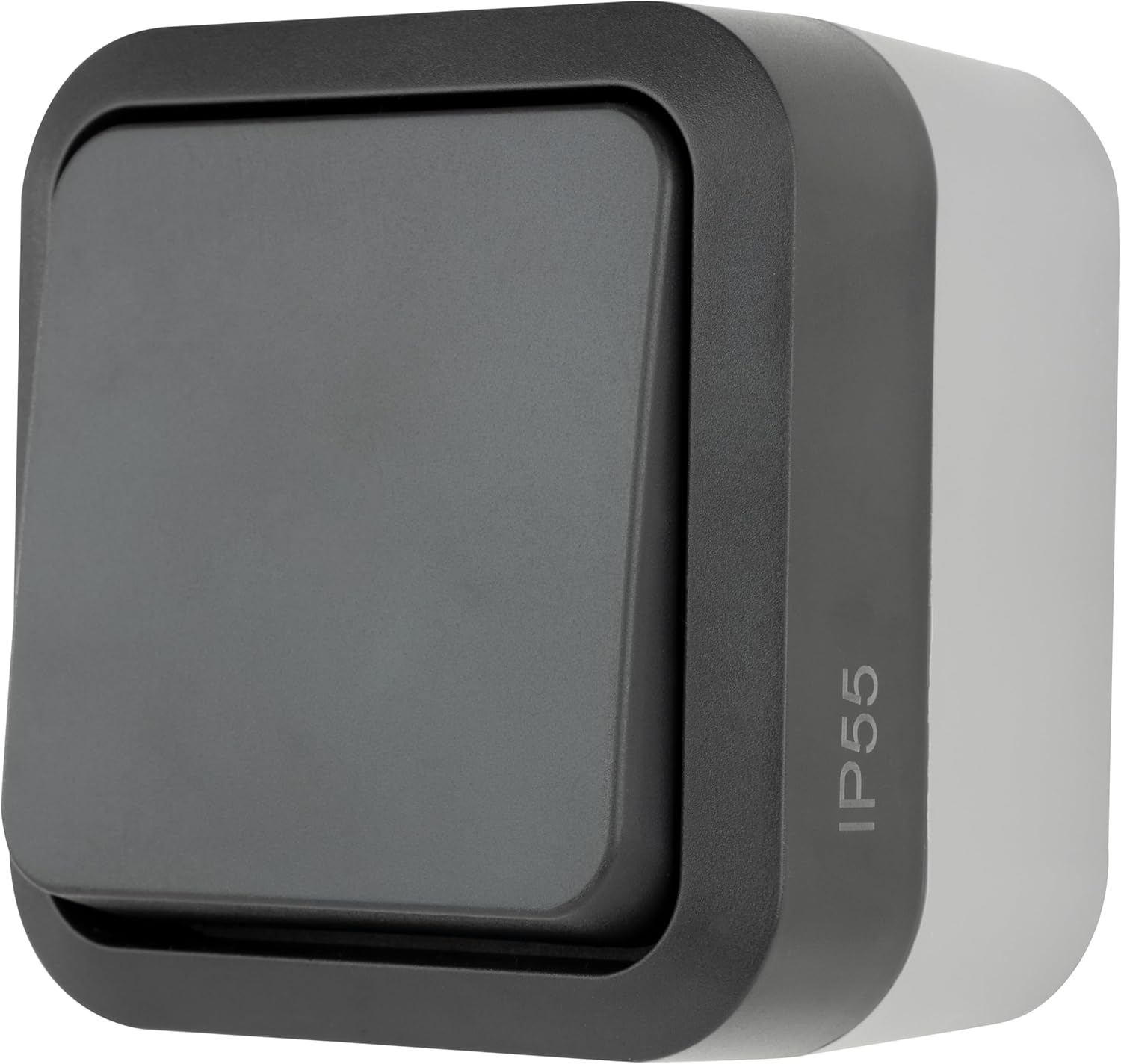

Ich könnte nun einen neuen Empfänger kaufen und irgendwie eine Heizung hinzufügen, die das Ganze frostfrei hält. Aber ich würde die Automatik gerne zu einer echten Vollautomatik umbauen. Dazu bieten sich BLE Beacons ja geradezu an. Deswegen dachte ich, ich installiere auf dem ESP 32 zusätzlich noch einen BLE Device Tracker mit ESPHome. Allerdings müsste der Tracker möglichst nicht in der Garage, sondern außen an der Garage angebracht werden, da sonst die BT Reichweite massiv beeinträchtigt ist, habe ich gelesen. Deswegen dachte ich daran, den ESP32 in das Gehäuse eines Outdoor- Schalters einbauen. Ich meine so etwas in der Art:
Die IP55 Schutzklasse müsste mehr als ausreichend sein, da der Schalter unter einem Dach-Überstand montiert würde und so kaum mal irgendwelcher Regen oder Schnee da dran kommen kann. Völlig auszuschließen ist der Kontakt mit Regen oder Schnee aber nicht. Deswegen doch so etwas wie IP55…

Mit Frostschäden ist bei Elektronik eher nicht zu rechnen. Das, was die kaputt macht, ist Betauung, also kondensierende Luftfeuchtigkeit. Und die setzt schon wesentlich früher ein, als Frost. An der Arbeit heizen wir Schaltschränke im Außenbereich deshalb schon unter 15C°.
Was auch noch wichtig ist, ist ein dichtes Gehäuse, durch das kein Wasser eintreten kann. Allerdings ist kein Deckel und keine Dichtung wirklich dicht. Dadurch tritt der Effekt auf, daß Regenwasser oder Tau aber auch feuchte Luft beim Abkühlen durch den Unterdruck an den Dichtungen vorbei eingesaugt wird, aber beim Aufwärmen nicht mehr heraus kommt. Deshalb gibt es bei Schaltschränken Belüftungsstopfen an der Unterseite. Allerdings reicht auch ein kleines Loch, so ca. 2-5mm an der Unterseite für den Druckausgleich.
Hier würde ich eher einen Leistungswiderstand (ca. 50Ohm, 1W) nehmen. Der brennt nicht irgendwann durch. (Ein Widerstand mit 50Ohm hat an 5V eine Leistung von 1/2 Watt. Plus Reserve ergibt die max. Leistung von 1W)
Die Lichtausbeute ist in diesem Fall vollkommen egal. Wichtig ist die Gesamtleistung, da ja auch das Licht, solange es nicht aus dem Gehäuse austreten kann, letztendlich in Wärme umgesetzt wird. Aber ich denke, ein halbes Watt sollte es bei dem Schaltergehäuse schon mindestens sein. Besser sogar 1 oder 2 Watt.
