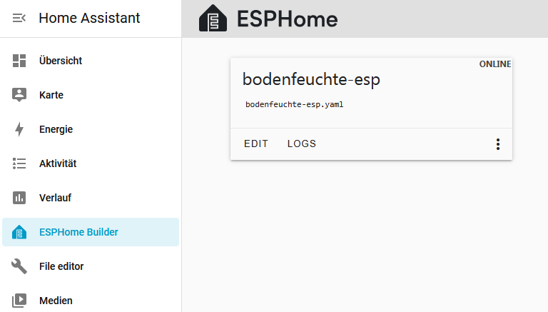

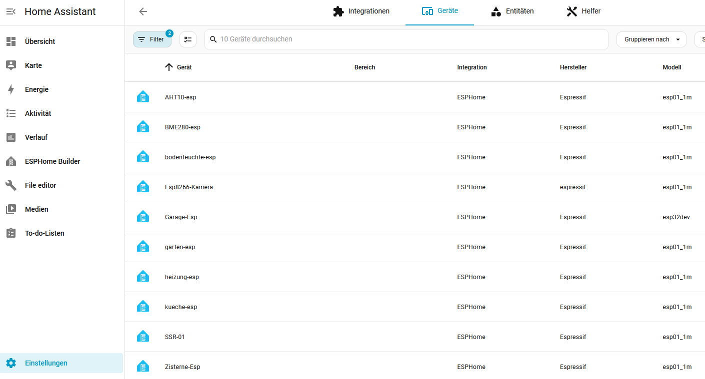

Ich habe 10 ESP´s im HA eingebunden:

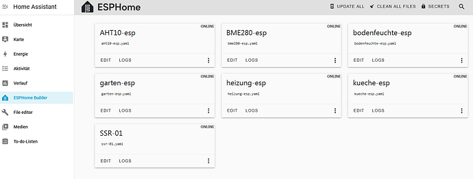

Aber im ESP Home Builder sehe ich nur den, der auch auf dem aktuellen System (NUC) aufgesetzt wurde.
und auch nur den einen kann ich hier Editieren.
Die anderen (wurden auf dem RPI2 oder RPI3 aufgesetzt) sind im Netzwerk erkannt und mittels der ID und dem Passwort einfach eingebunden worden. Im ESP Home Builder gibt es auch leider nur den Knopf “new device”.und keinen, der es möglich macht den ESP eines anderen Systems zu übernehmen (“adopt”).
