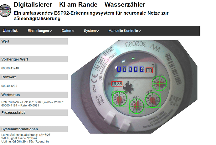

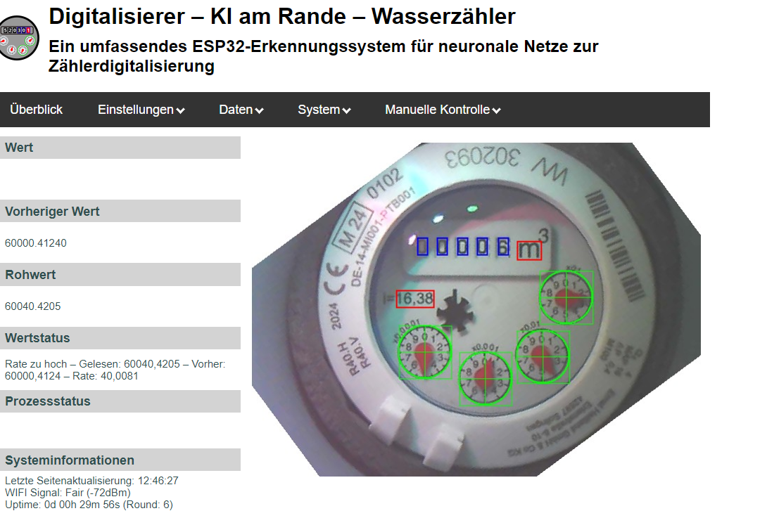

Hallo Cup, danke für deinen Hinweis.Die Temperatur beträgt aktuell 59 C.
Ein anderer Hinweis macht mich stutzig:
Rate too high - Read: 263 - Pre: 4 - Rate: 259
Was bedeutet das.?

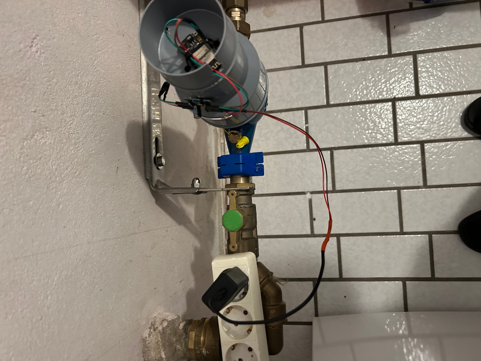

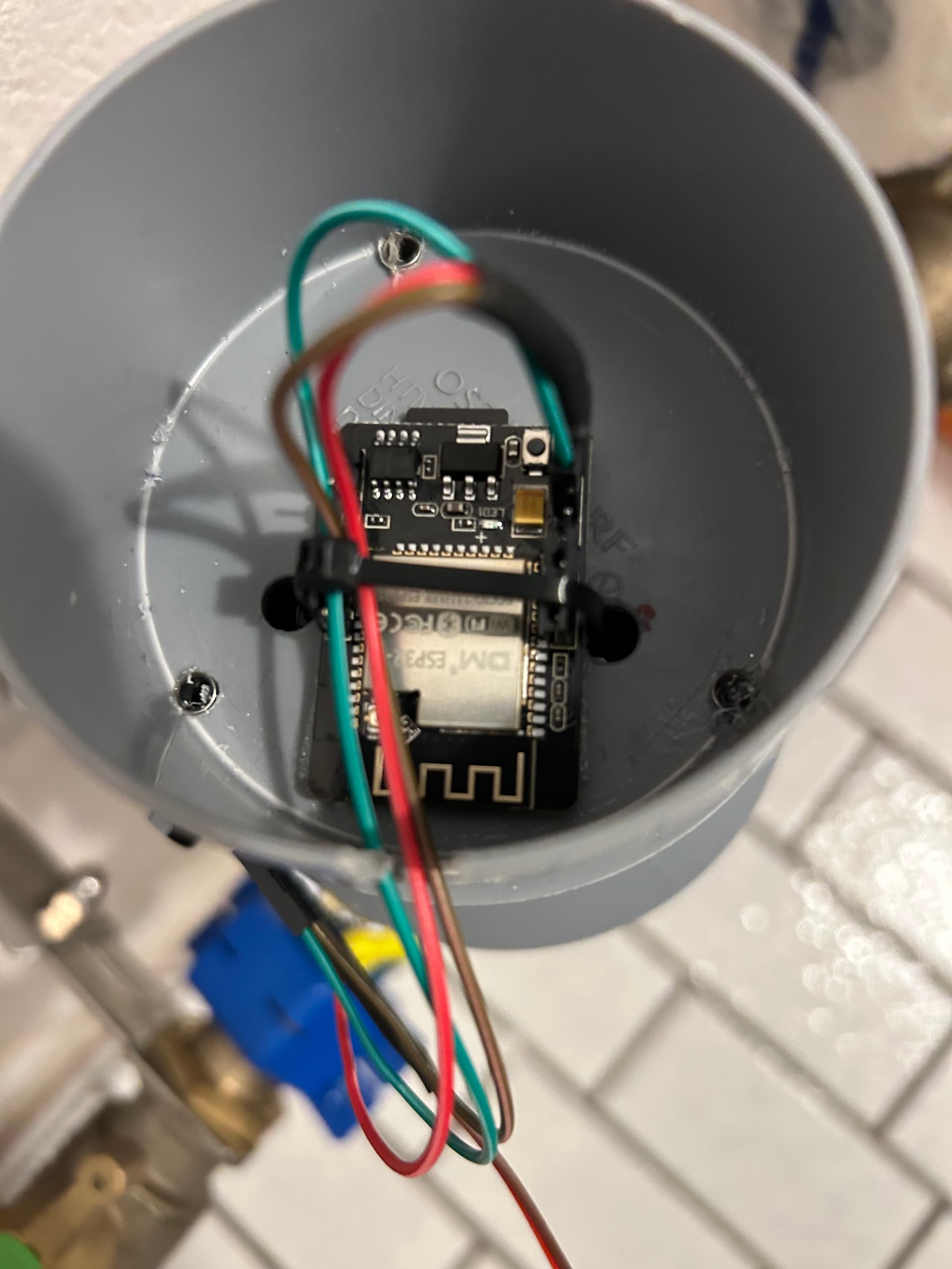

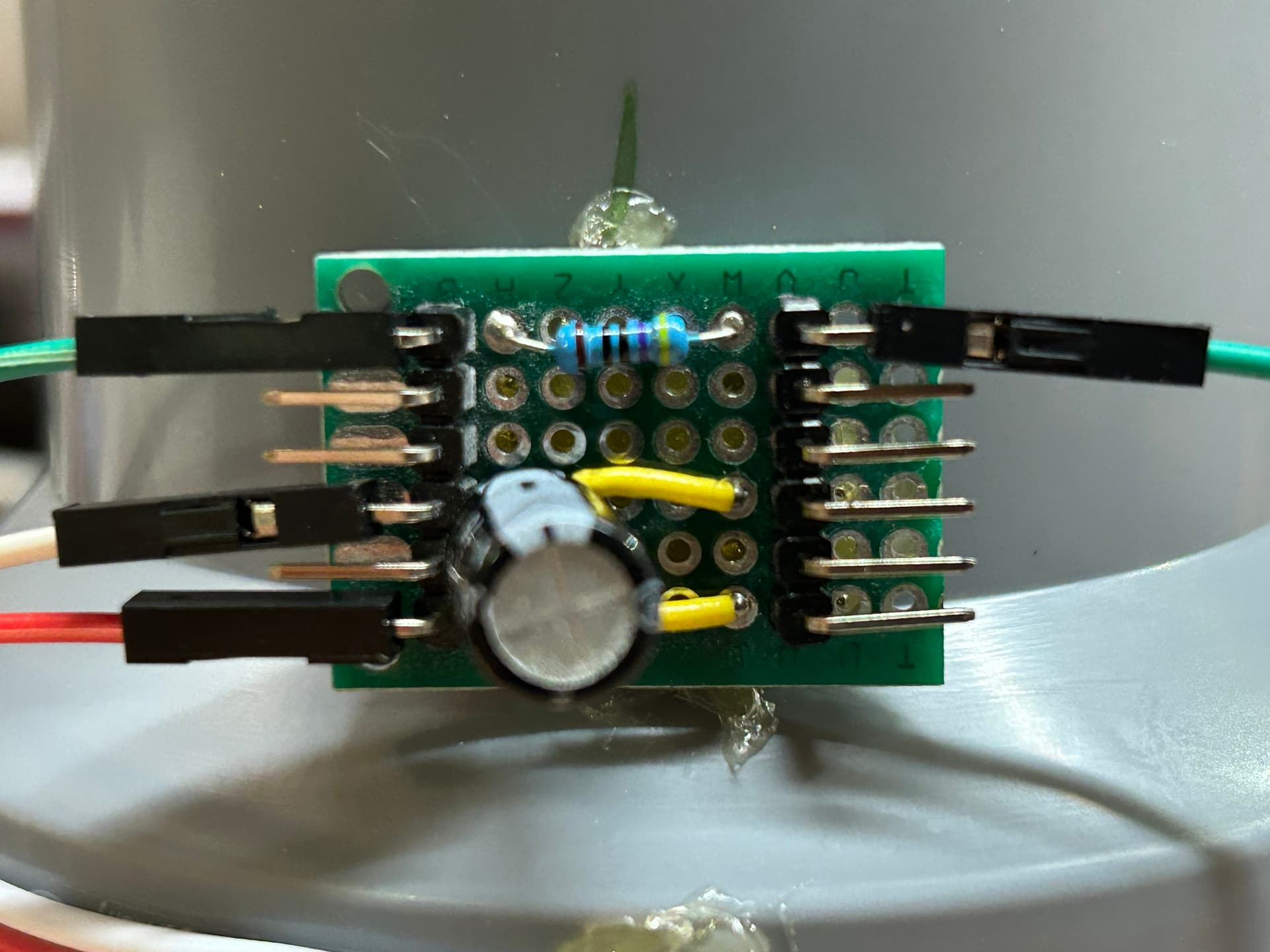

Hallo Cup

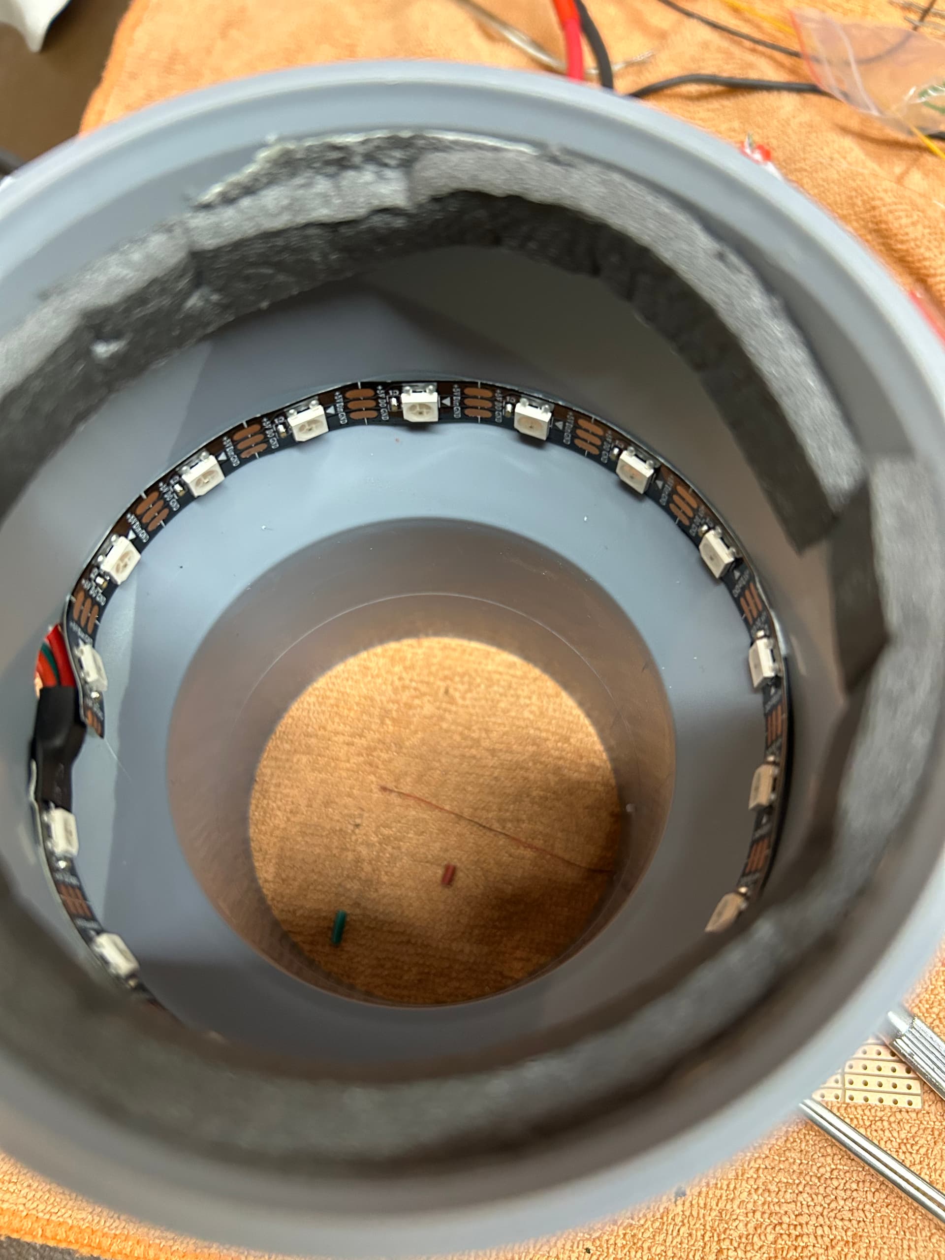

habe jetzt die Stromversorgung geändert ( verkürzt), anderes Netzteil 5V, 3 A und eine LED Beleuchtung eingebaut. Das Breakaout habe ich nicht benutzt, sondern eine einfache Eigenkonstruktion vorgenommen. Gleich beim ersten scharf stellen, lief das Programm anstandslos bei stabilem WLAN Prozess.
Im Anhang einige Bilder. Muss jetzt noch die richtigen Raw Einstellungen finden und in MQTT einbinden. Danke für deine Tips.
Und so sieht es jetzt bei mir aus, Spiegelungen scheinen kein Problem zu machen, da über die externen LEDs man im Programm die Anzahl der LEDs individuell anpassen kann. Der LED Streifen hat 17 LEDs, benutzt werden von mir nur 6. Mal schauen wie sich das entwickelt.
