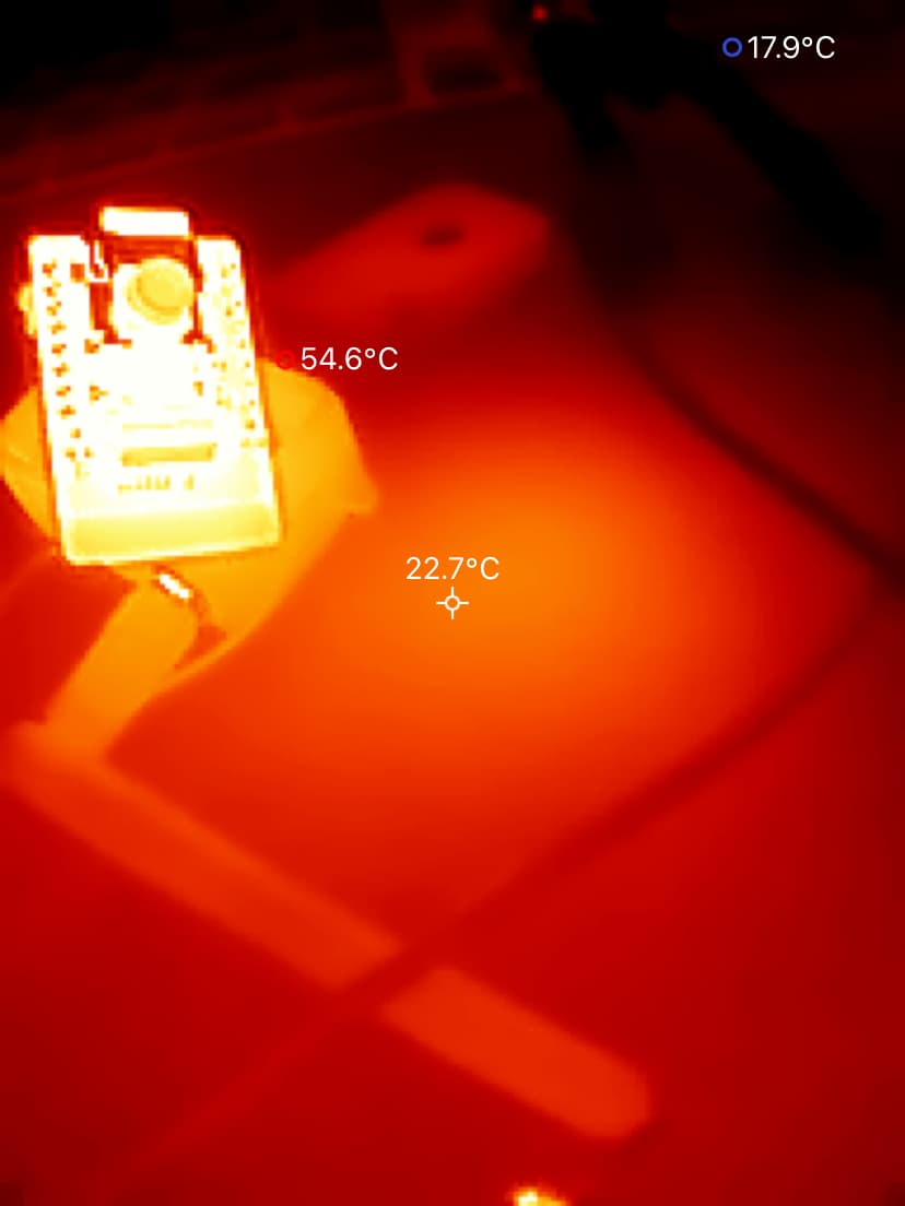

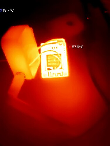

Siehe Wärmebilder von Vorder- und Rückseite.
Meine Frage:
Sind Erwärmungen bis ca. 60° C normal?
Könnte der Ausfall -nach anfänglicher ordnungsgemäßen Login in’s WLAN - dadurch erklären?
Was meint ihr?

Ok, in meinem Fall … 60° ist noch nicht der Rede wert (hab ich verstanden) … erklärt also nicht, warum diese spezielle CAM einfach ausfällt … muss wohl an was anderem liegen.
Ich “forsche” mal weiter. Vielleicht komm ich ja noch drauf.

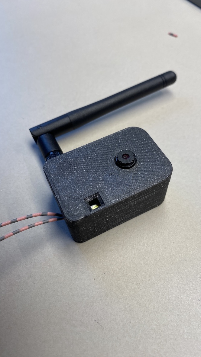

Die ESP32-CAM sitz in einem kleinen Gehäuse (3D Druck). Vielleicht mache ich das mal ein paar Schlitze rein.
