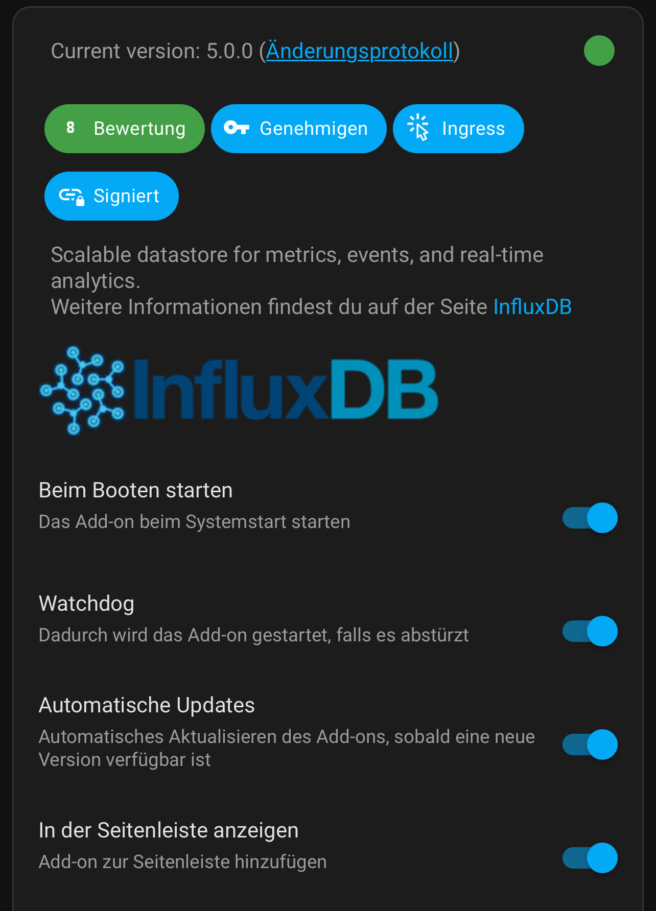

Welche Version? Gute Frage, keine Ahnung. Wo sehe ich das denn?
Bei mir steht Version 5.0.0
mach mal Screenshots, von den UI (User Interfaces), eine Version 5 gibt es nicht und ist sicherlich irgendeine HA Versionsnummer.
Du hast sicher die HA Installation vorgenommen, dann solltest Du da dann links auch einen Eintrag influxDB haben!?
Damit öffnet man dann Chronograf und der sollte dann mit der influxDB verbunden sein, da kannst Du dann die Werte Suchen und per CSV Exportieren/Importieren.
Also bei mir steht auch 5.0.0.
Zusätzlich ist es die Chronografversion 1.10.2
ja, das ist die Version der Integration, aber nicht die Version von influxDB :wink:

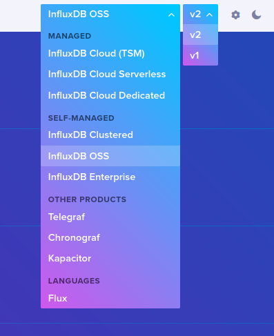

Es gibt aktuell nur die folgenden OSS Versionen, der Rest ist Cloud oder Enterprise,
  • influxDB V1.8 == V1
  • influxDB V2.x == V2

Soweit mir bekannt, was ich bis jetzt gelesen habe, ist, dass wenn man die Integration von HA nutzt, die influxDB Version V1 installiert wird.

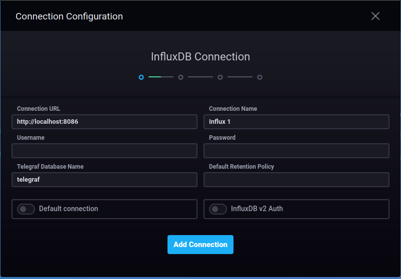

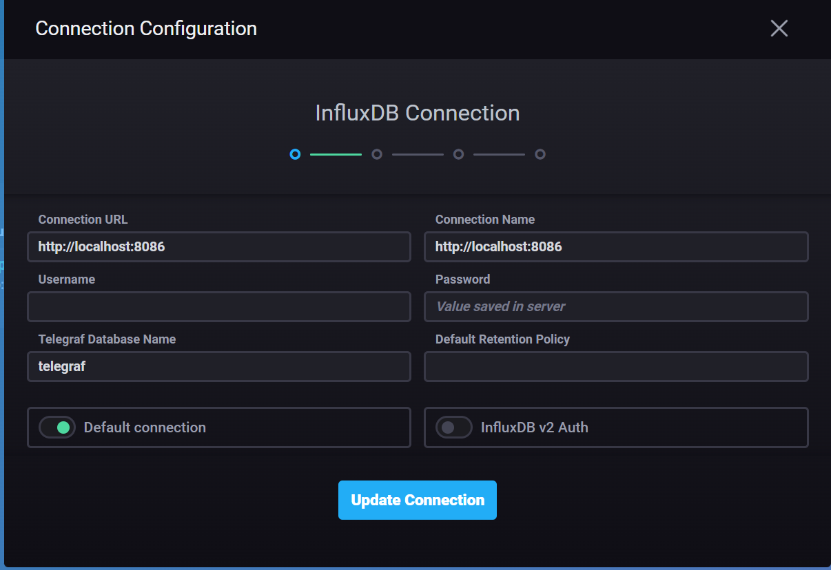

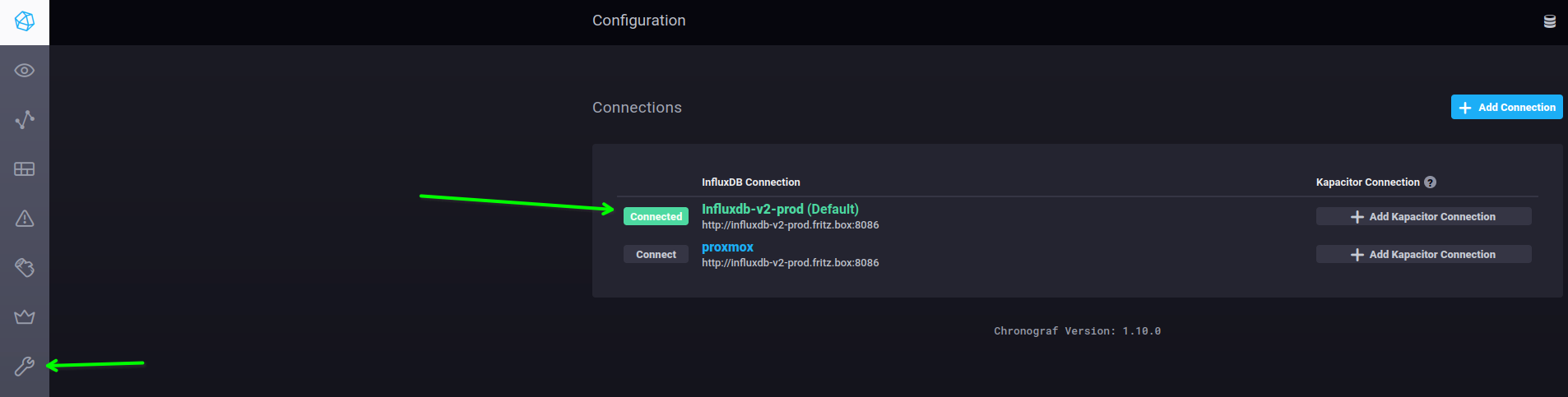

Anyway, was steht denn bei euch im Konfigurationsdialog von Chronograf?

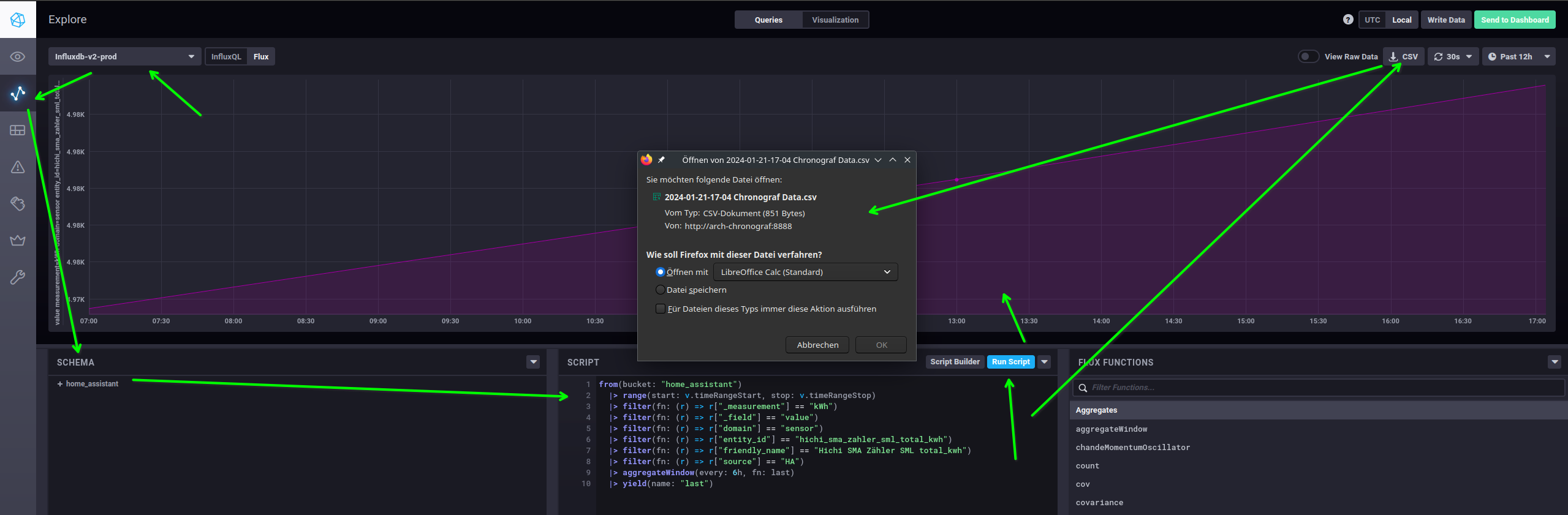

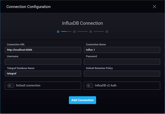

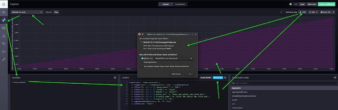

Hier mal ein Beispiel, ich habe aber alles extern installiert und ich habe nur noch influxDB V2 und somit auch nur noch FLUX als Abfragesprache, aber ähnlich sollte das auch bei V1 gehen, so ist der Export

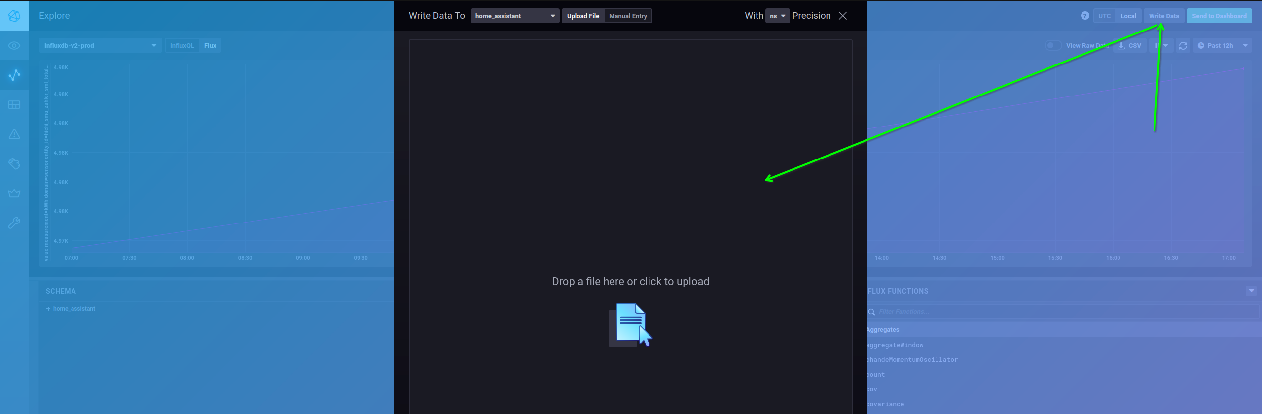

Wenn man dann die Daten im CSV geändert hat, dann kann man das so wieder hineinladen
Okay, das wird das Problem sein.
Die Version können wir leider nicht einsehen. Aber da wird etwas dran sein, dass im HA nur die Version V1 installiert wird.
ist ja erst einmal kein Problem, man kann sehr gut mit der V1 arbeiten, um den Anfänger das Leben mit V1 leichter zu machen wird halt auch chronograf mit installiert, da es in V1 keine GUI gab, die kam erst mit V2.

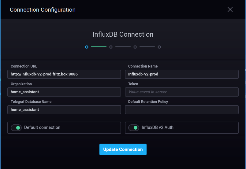

Das, was Du da jetzt zeigst, ist eine neu zu installierende Connection, wie sieht denn die schon vorhandene aus?

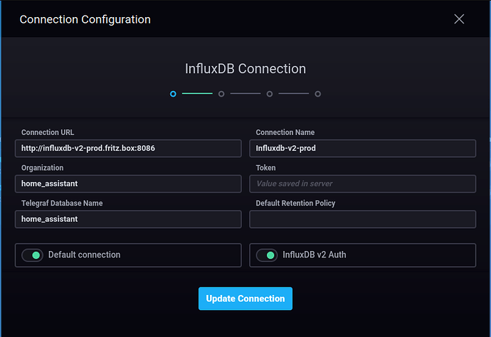

Wie gesagt ich habe alles unter Proxmox in LX Containern am Laufen, nichts läuft innerhalb von HA, das ist aber auch nicht wichtig.
Wie man sieht, habe ich auch zwei Buckets in chronograf einmal die Metriken von Proxmox und dann noch HA.

Dank deiner Hilfe bin ich schon mal soweit gekommen, dass ich die störende Entität identifiziert und die Daten als CSV exportiert habe. Wie geht es denn damit nun weiter?

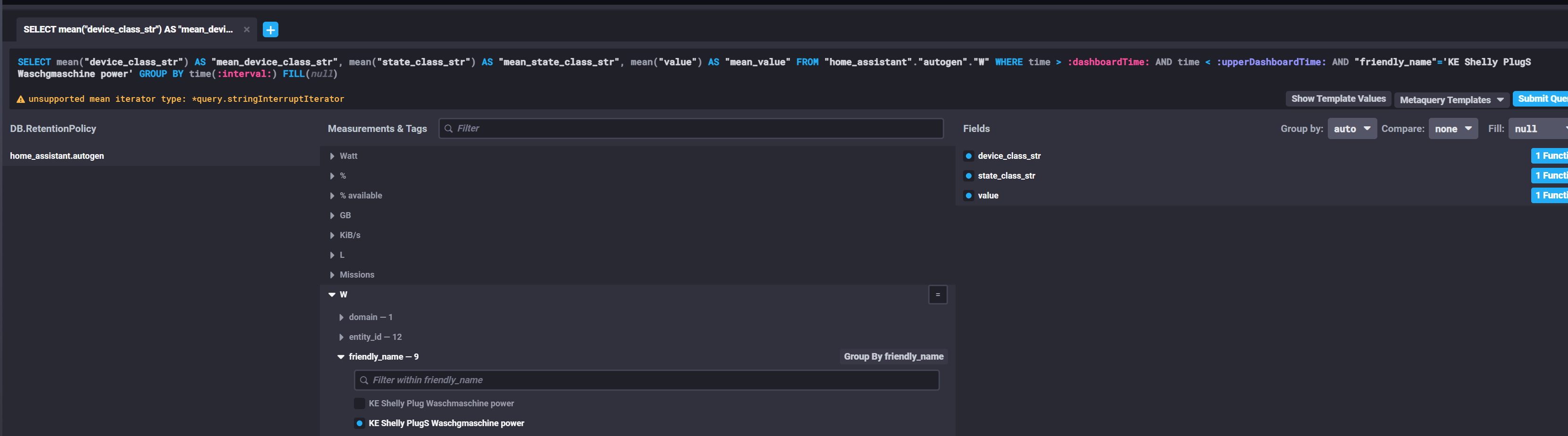

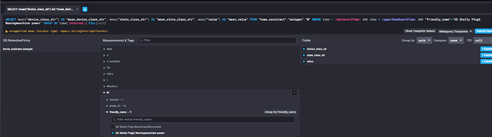

Soweit komme ich gar nicht erst. Hab es so probiert, um Dir möglichst alle Spalten darstellen zu können. Aber es scheitert schon direkt hier:

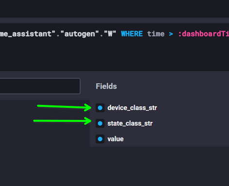

Du musst glaube ich mean herausnehmen oder gegen last ersetzen,
Oder mal die Felder abwählen
Das geht:
Dachte nur, dass Du alle Spalten benötigst. So geht ja noch nicht mal das Device draus hervor
Das rauslöschen bzw. ersetzen, hat nicht geholfen.
