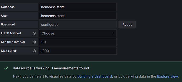

Vielen Dank für Eure Beiträge. Dann werde ich mich einmal daran machen das alles zum fliegen zu bekommen.
Einen Fehler habe ich bereits gefunden. Beim Anlegen der Datenbank habe ich einen Buchstaben vergessen. Homassistant statt Homeassistant. In der configuration.yaml stand dann aber die korrekte Schreibweise.
Nun bekomme ich im Explore Tab der InfluxDB auf jeden Fall schon einmal Einträge.
Grüße aus Hamburg,
Poppa
