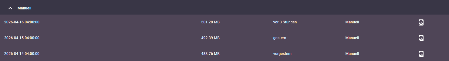

Ich finde leider keine Antwort zu meinem Problemchen. Alle Backups sind bei mir so eingestellt das das Ziel meine NAS ist. Trotzdem landen die manuellen Backups immer auf der Festplatte des Systems. Da es ein Intel NUC ist. ist die natürlich schnell voll.
Warum ist das so? Und warum werden manuelle Backups um 4 Uhr erstellt? Da sitze ich sicher nicht am Rechner. Was übersehe ich oder interpretiere ich da falsch?

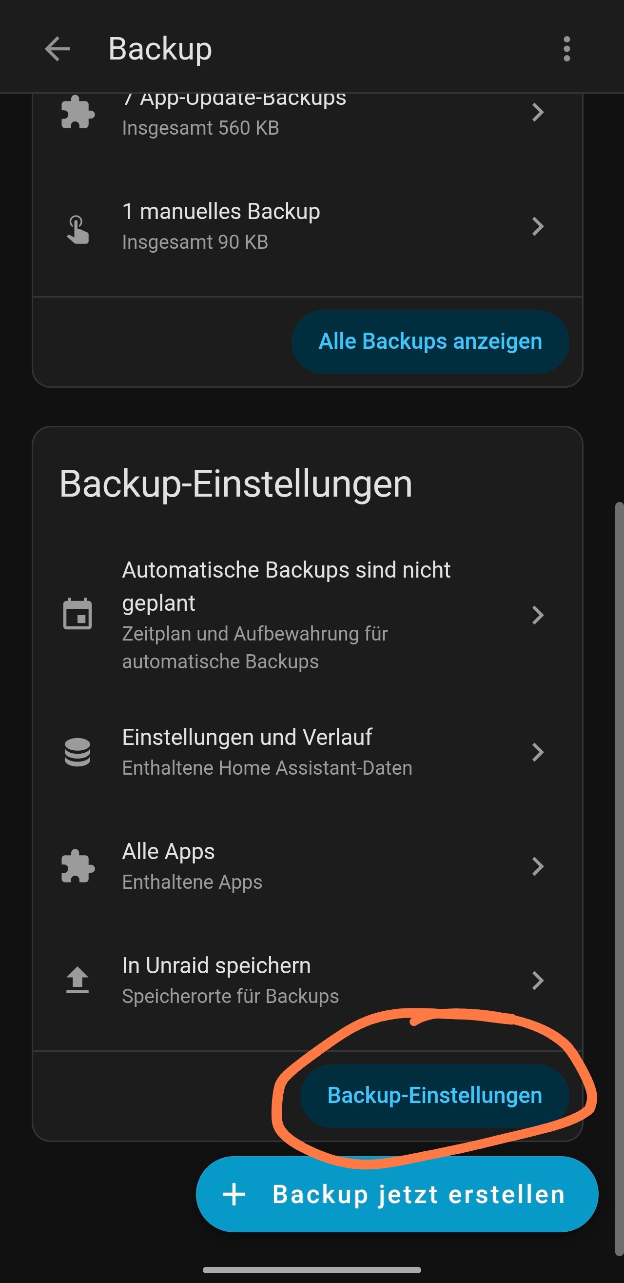

Schau mal unter Einstellungen - System - Backups - Backup-Einstellungen

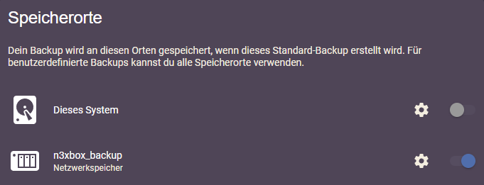

Wenn du dort etwas runter scrollst, kannst du Speicherorte deaktivieren
Da habe ich ja den lokalen Speicher deaktiviert. Habe im Eröffnungspost ein Screenshot davon angehängt.
