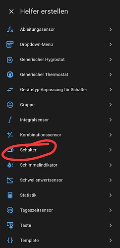

Welcher Helfer wäre das dann?

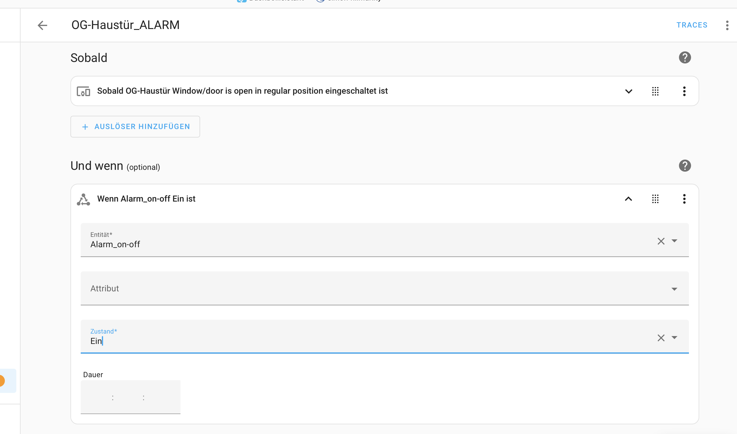

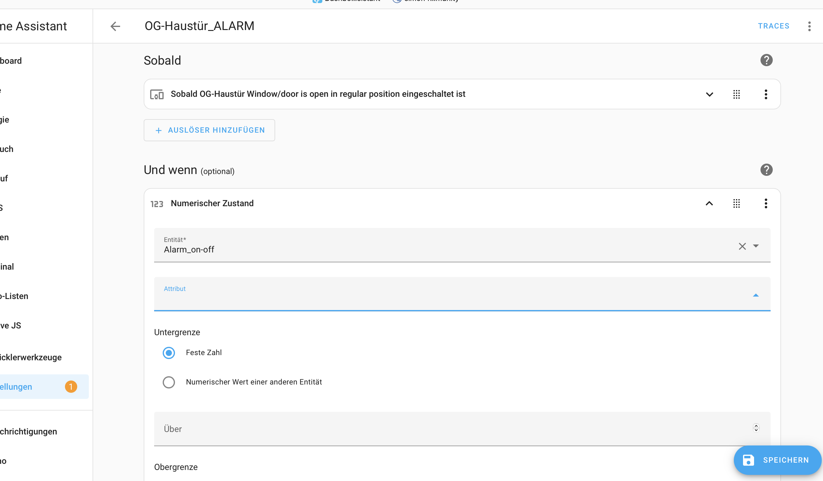

ok - diesen Schalter Helfer habe ich erstellt (input_boolean.alarm_on_off) und auf meinem Dashboard platziert (siehe Beispiel).
Diesen habe ich nun versucht in meinen Automationen als „Und wenn“ Bedingung zu verknüpfen - erstmal über den visuellen Editor - bekomme das aber mit dem Zustand des Helfers nicht hin. Wie mache ich das denn am besten (bin im YAML’en noch nicht so fit)?
Zustand ist ja richtig … aaaaber es ist doch kein nummerischer Zustand :wink:
:face_with_diagonal_mouth: Stimmt … hätte ich auch selbst d’rauf kommen können - sorry.
So sieht es jetzt besser aus:
Werde es jetzt mal an mehreren Automationen testen.
Ich bedanke mich für die Hilfe :pray:
Hat geklappt und die Alarmfunktion funzt prima.
