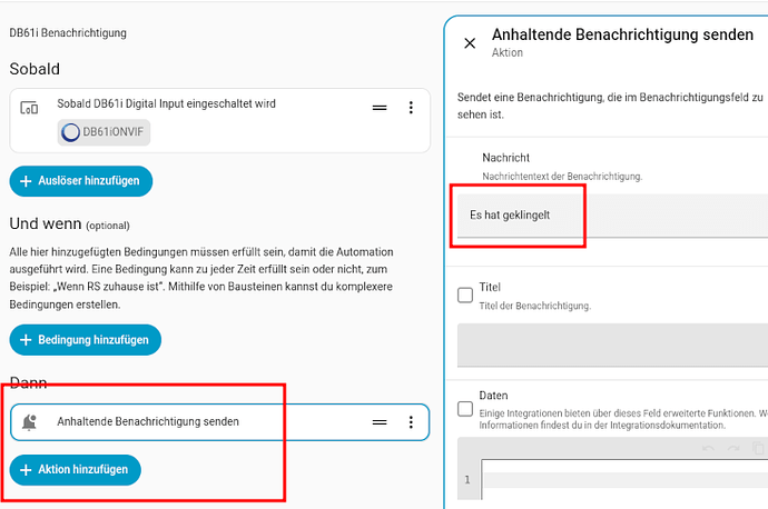

Ich weiß a) nicht was Du mit “aufleuchtet” genau meinst und b) auch nicht mit dem “nur beim Einwurf”. Aber Dein Sensor wird Dir ja eine Erschütterung melden und dann kannst oder solltest Du ja vermutlich davon ausgehen das dann eben auch ein Einwurf stattgefunden hat. Eine ganz einfach Automation dafür könnte z.B. so aussehen. Hier am Beispiel wenn jemand bei mir klingelt.
Wenn es klingelt steht halt auf dem HA Dashboard unten links bei Benachrichtigungen eine 1, so wie jetzt darüber bei Einstellungen
und wenn Du die Benachrichtigung dann anklickst steht dazu der Text den Du in der Automation dazu hinterlegt hast. In meinem Fall das “Es hat geklingelt”
Wie gesagt ist das jetzt nur ein ganz einfaches Beispiel, eben weil ich auch nicht genau weiß wie oder was Du Dir da genau vorstellst. :slightly_smiling_face:

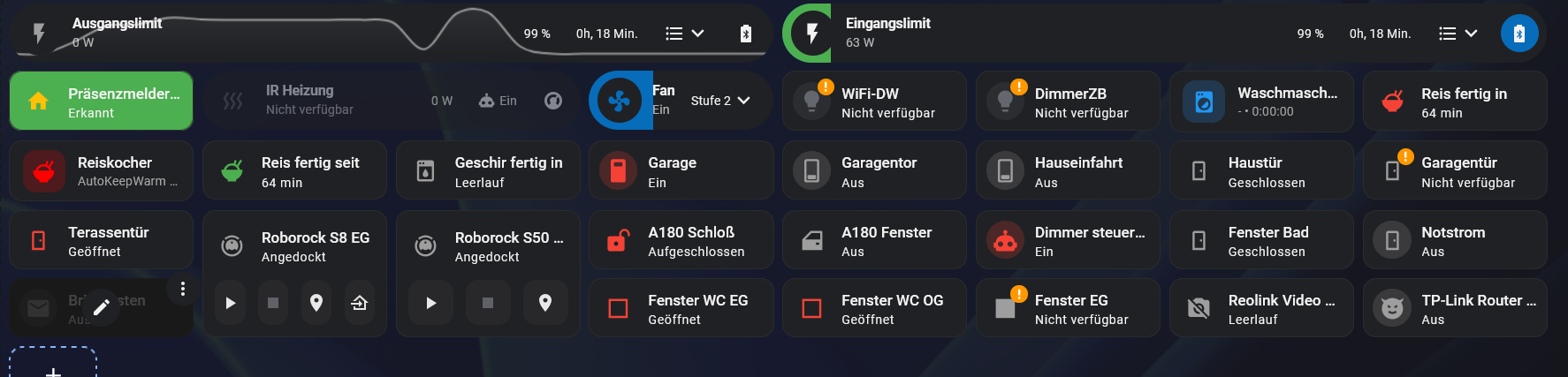

Ich habe sowas auf meinen Dashboard, da zeigt er mir ein Kachel an, dass der Briefkasten bewegung gemeldet wurde.
Ich habe eine einfache automation: wenn Briefkasten geöffnet, dann Boolean auf true setzen.
Zum Ausschalten, muss ich nur die Kachelkarte anklicken und der Boolean wird auf false gesetzt. Habe sowas auch für Garage, Auto etc. Da klick ich zB auf die Garage und die Garage macht zu und verschwindet dann, wenn es zu ist. Erscheint nur, wenn die Garage offen ist.

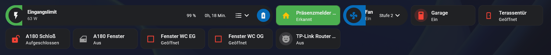

So sieht es bei mir aus, wenn ich im Editor bin
und so wenn nur die Aktiven Felder

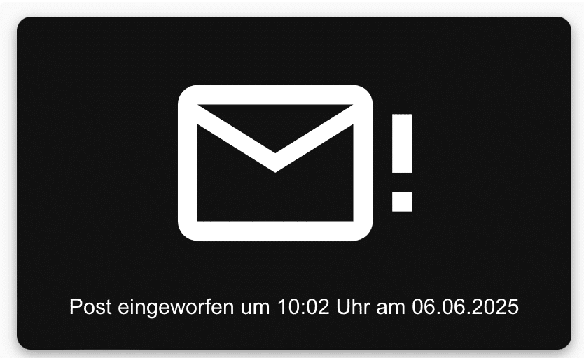

Habs hinbekommen.
Mein Code sieht jetzt folgendermaßen aus falls es jemand weiterhilft:
entity: input_boolean.post_ist_im_briefkasten
primary: Post im Briefkasten
secondary: |-
  {% if is_state('input_boolean.post_ist_im_briefkasten', 'on') %}
    {{ relative_time(states.input_boolean.post_ist_im_briefkasten.last_changed) }} her
  {% else %}
    Briefkasten geleert
  {% endif %}
icon: mdi:email-alert
icon_color: |-
    yellow
  {% else %}
    disabled
  {% endif %}
card_mod:
  style: |
    ha-card {
      background: rgba(0, 0, 0, 0.3);
      backdrop-filter: blur(6px);
      border-radius: 16px;
    ha-state-icon {
      animation:
        wobbling 0.9s ease-in-out infinite alternate,
        glowing 1.8s ease-in-out infinite;
      transform-origin: center;
    @keyframes wobbling {
      0% {
        transform: rotate(-15deg);
      100% {
        transform: rotate(15deg);
    @keyframes glowing {
      0% {
        filter: drop-shadow(0 0 2px rgba(255, 220, 0, 0.3));
      50% {
        filter: drop-shadow(0 0 10px rgba(255, 220, 0, 0.9));
      100% {
    {% endif %}
tap_action:
  action: toggle
Vielen Dank und einen schönen Feiertag euch.
