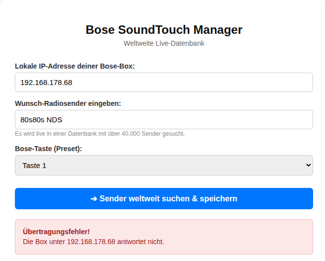

Ärgerlich :enraged_face:
Hatte hier doch tipptopp funktioniert.

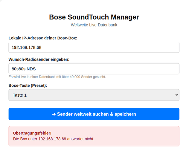

Dafür habe ich Safari und Firefox benutzt (auf dem Handy & PC unter Windows und macOS).
Steht bei dir auch http und nicht https in der Adresszeile? Hast du einen alternativen Browser, um es mal anderweitig zu probieren?

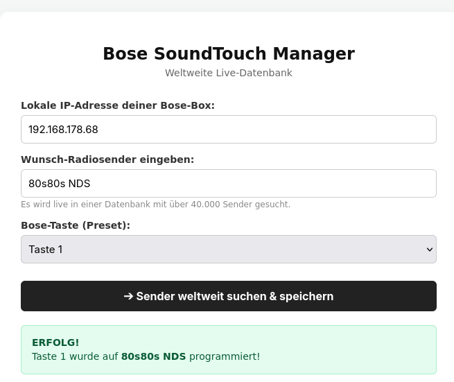

Mit Firefox:
Problem ist nur: da steht zwar “Erfolg” aber das klappt nicht wirklich. Hab auf der 2 einen anderen Sender programmiert, macht er aber nicht auf. Gelbe Lampe und er schaltet sich aus.

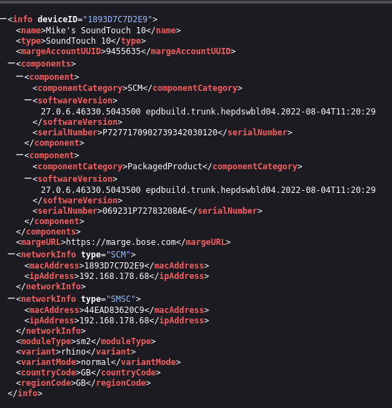

Hallo Drax,
bei der Soundtouch 10 kommt folgende Fehlermeldung.
die Info
<info deviceID="689E194BCF75">
<name>SoundTouch 10 WS</name>
<type>SoundTouch 10</type>
<margeAccountUUID/>

Hallo Paulh,
wurde bei der Box ein Werksreset gefahren?
Du hast keine weswegen die Box intern blockiert.
Wenn du magst lade ich mal die .exe hoch zur Aktivierung (unter Vorbehalt, da ich noch kein Feedback habe, ob das Programm klappt).
Ich nehm an nach Abschaltung der BoseCloud ist seitdem kein Internetradio mehr auf deiner Box gelaufen oder?

Bei mir funktiuoniert es , allerdings mit Firefox statt Google Chrome…
