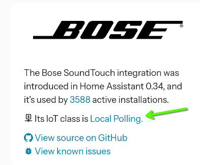

Da die integration lokal läuft, sollte es funktionieren:
Quelle

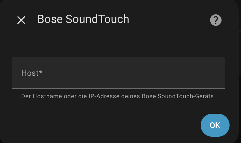

Äh ich weiß gerade nicht was du meinst. In Music Assistant musste man keine IP eingeben. Da war die Soundtouch ja bereits bekannt.
Und bei der Soundtouch Integration, da musste ich glaube auch nirgends ne IP eingeben.

Also wenn du die Integration Bose hinzufügst wirst du gefragt:

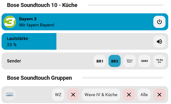

Ich habe mir in einer Bubble Card mal mittels Sub-Buttons Die Radio Sender die in Music Assistant als Favoriten angelegt sind erstellt. Das funktioniert gut und kann mittels Styling auch aufgehübscht werden. Leider fiunktioniert in der Player Card dann der Ausschaltenknopf nicht mehr, da die virtuelle Soundtouch aus Music Assistant die Action media_play.media_stop nicht unterstützt. media_player_media_start ober schon :stuck_out_tongue:

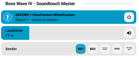

Das wäre mein Script für Radio “Bayern 1”:
zuerst teste ich ob die Wave IV an ist,
wenn Ja > Wave IV ausschalten, 10 Sekunden warten dann den Stream starten,
wenn Nein > > Stream starten
        sequence:
          - action: music_assistant.play_media
            metadata: {}
              media_type: radio
              enqueue: replace
              media_id: https://dispatcher.rndfnk.com/br/br1/franken/mp3/mid
              device_id: 77abec2cc097f709c0f2d2bc5606c4de
