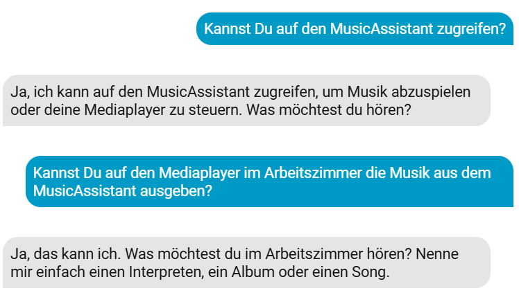

Wenn ich ihn hierzu Frage, gibt er mir folgende Antworten:
Das klingt eigentlich so, als ob es funktionieren müsste.

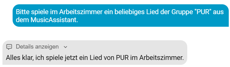

Wenn ich ihn bitte, nun ein Lied dort abzuspielen folgt:
aber es ist nichts zu hören.
