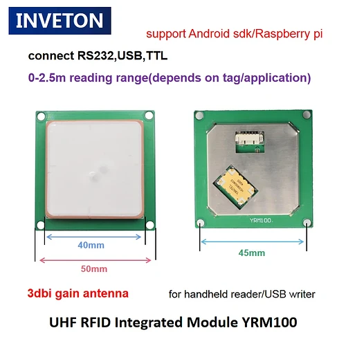

guten morgen,
habe jetzt mal auf die schnelle mal was angeschaut, ich habe selbst damit noch nicht gearbeitet nur habe ich vor einigen monaten noch sowas in der art etwas recherche betrieben , deswegen ist was hängen geblieben . YRM100 UHF RFID“ oder „R300 UHF RFID Modul.
ich schick dir mal ein link hier rein weis nciht ob es erlaubt ist bin noch ziehmlich neu hier im forum
müsstets du ectl selbst etwas informieren ob es für dein proejkt funktioniert .
Die richtige Frequenz: Achte darauf, dass das Modul für die europäische Frequenz (ETSI / 865–868 MHz) ausgelegt ist. Die US-Version (FCC / 915 MHz) funkt hier nicht richtig.
